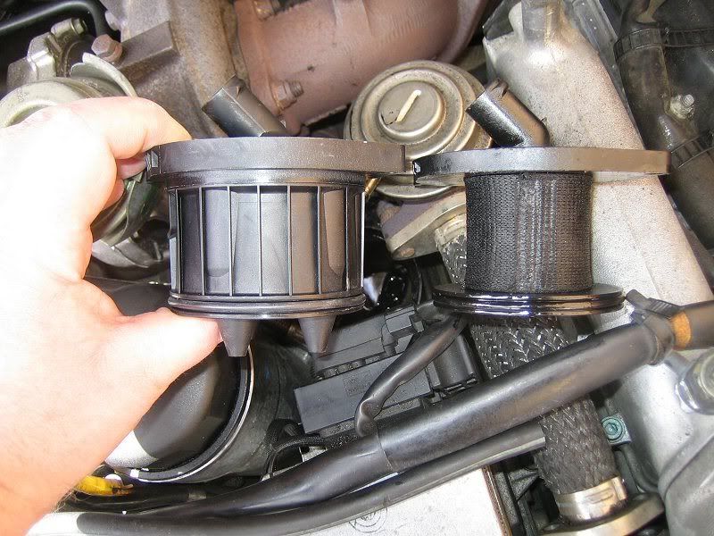

    Парни подскажите пажалуйста номерок для заказа маслоотделителя(сапуна) от AKE тот что слева[​IMG]
    Нашел сам,если кому поможет код маслоотделителя от AKE 059 103 464 B
