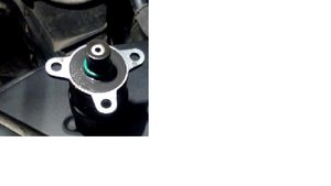

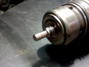

  9. Alex2509
    Alex2509 Живу я здесь
    16 окт 2011
    3.602
    Q7
    наслаждайтесь BUG :) (то что нашел на скорую руку)

  10. Alex2509
    16 окт 2011
    3.602
    Q7
    Так она и пройдет фильтр в обратке .... только пройдет не стружка (крупная) , а пыль меньше 2 мкм .... но смысл все равно от этого не меняется :)
