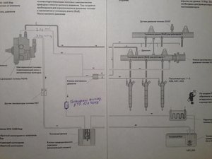

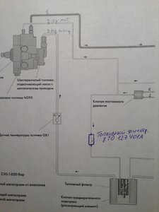

    Как я понял из тем посвященных этой проблеме, сам ТНВД и "производит" стружку, поэтому спасти его не удастся. А вот трубки и бак от промывки, спасает установка доп. топливного фильтра на обратку, что бы сртужка не циркулировала по системе.

    Такой ?
    [CUT][​IMG][/CUT]

  14. MAYER-M
    MAYER-M Живу я здесь
    14 фев 2012
    2.275
    Q7 3.0 Full S-Line
    #34 MAYER-M, 8 окт 2014
    Ставь лучше с отстойником как на жигулях,я себе поставил на обратку для подстраховки.Шланг обратки с рампы на трубку отключил и поставил маленький с фильтра на трубку обратки,фотки выложу чуть позже.
    Полет отличный.

    Я так понимаю, в баке тоже есть фильтр, как стружка проходит через этот фильтр ? , в том плане , даже если бак не промыть после замены ТНВД то стружка все равно не должна пройти в топливную магистраль.
    Но если она проходит через фильтр в баке, то где гарантия что стружка не пройдет через фильтр на обратке
