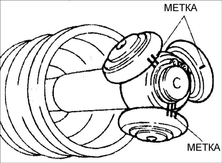

  9. vanoM939
    vanoM939 Живу я здесь
    25 сен 2007
    2.691
    Рисовозка
    Если я правильно понял - трипод - внутренний шрус, не шариковый а с роликами - тремя.
    Вот такой:
    И внутренние шрусы у меня именно такие :)
  10. SergV
    SergV Старожил
    20 янв 2008
    10.311
    Audi Q7/4L/BUG/JXX
    Тоды пардон.
    Залезь под машину и рукой вверх\вниз за полуось пошевели, при большом люфте триподы под замену.
