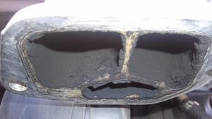

    У меня ЕГР полностью не заглушен и сажа идёт в ДЗ, впуск, под впускные клапана, в цилиндры, в масло. Так что можно эмблему Гринпис клеить на заднее стекло.
    В гробу бы видал этот Гринпис, если бы мог заглушить полностью ЕГР. ЭБУ сопротивляется, приходится гробить двигатель.
    "Полезная" сажа на моём двиге, кт. могло бы не быть:

    A6All 3.0 TDI, 09
    А можно фото этого же узла с машины с пробегом без ЕГР. Думаете будет отличаться?
  16. Sergey33333
    Sergey33333 Живу я здесь
    18 янв 2009
    4.081
    Где же его взять, такое фото? Пока проблем нет, никто и не вспоминает про ЕГР.
    Будет ли отличаться? Это шутка?
