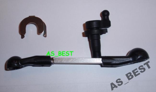

    И мне настала пора заняться вопросом коллекторов. Заказал ремкомплект 2 шт.номер: 059198212. Многие считают что их вообще надо глушить и т.д. Но я решил пойти малой кровью и попробовать – протянет или нет
    Пришли. Подробной инфы о замене не нашел - пришлось самому методом тыка делать.
    Первую снимал левую (водительскую) тягу. Там все относительно легко.
    1. Скидываешь отверткой старую тягу, на нижнем шарнире стоит стопорное кольцо - отверткой ее поддеваешь аккуратно и оно слезает. Советую сразу вокруг тряпкой или еще чем то заткнуть возможные пути проваливания под двигатель стопорного кольца - иначе долго придется потом его искать.
    2. вытаскиваем аккуратно старый шарнир, снимаем с него резинки, надеваем новый шарнир и аккуратно в паз вставляем в коллектор.
    3. одеваем стопорное кольцо - тут надо просто быть повнимательнее в какие пазы оно должно войти - ну и защелкиваем. проверяем что бы шарнир легко двигался.
    4. Одеваем сначала тягу на нижний шарнир, потом натягиваем на верхний.ВСЕ.
    Стираем ошибку шнурком и все ок.
    А вот со второй пришлось повозиться. Многие говорят, что без снятия поменять нельзя. Я посмотрел какой объем надо разобрать чтобы снять его - понял что в обратку боюсь не смогу собрать. Т.к. делал это на даче - пришлось взять бутылку пива и включить фантазию....
    ИТОГ: - пришлось сделать два инструмента: 1 съемник, 1 «надевальник» стопорного кольца :о)) Данный инструмент пришлось делать из подручных вещей, а на тот момент жестче материала и удобнее я не нашел :о))
    Это съемник
    Это надевальник
    Итак последовательность:
    1. Снимаем старую тягу. Протыкиваем возможные дырки для проваливания.
    2. Берем съемник и заводим его снизу - чтобы подцепить стопорное кольцо. Придется повозиться, но глядя на старое кольцо и с помощи отвертки надавливая сверху на видимые кусочки стопора - съемник подлезет под кольцо и после надавливания на съемник кольцо спрыгивает с шарнира....
    3. Вытаскиваем ускогубцами или пинцетом шарнир (желательно запомнить его положение, что бы потом не искать паз). Снимаем с него резинки, ставим на новый и новый аккуратно ставим в коллектор
    4. Аот тут самое сложное. Берем "надевальник", закрепляем на нем стопорное кольцо в нужной позиции и аккуратно заводи стопорное кольцо снизу под шарнир. Т.к. этому процессу мешает блок, то стопорное кольцо будет одеваться как бы под небольшим углом и с большим усилием. НО основная задача правильно навести его и слегка вдернув вверх поставить его на свое место. Для более жесткой постанове его на место - взял "Г" образный жесткий гвоздь и с низу еще раз вздернул вверх - кольцо встало на свое место.
    Стер ошибки – и больше пока их не появлялось.

    Для аса: в результате такой установки стопорного кольца на правый коллектор стопор заламывается(искривляется) и как следствие через 10000 км отламывается один из усов. Стопор вываливается вместе с тягой и шарниром. Загорается чек и так всё по новой... Вот если бы открутить болты крепления коллектора на 1 оборот, и установить кольцо а потом моментным ключом закрутить, или в обратку на один оборот закрутить.Тогда можно не повредив стопорного кольца всё поменять.

    комрады, вечер добрый!
    откопал на просторах инета, видимо, у поляков такой ремкомплект
    кто-нибудь знает его номер?
  10. melkon
    melkon Суровый диагност
    21 сен 2005
    27.089
    Touareg CR 3.0TDI
    059198212

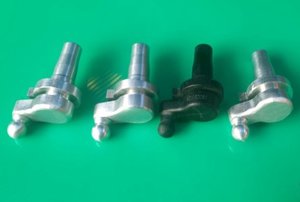

    там к сожалению не только с тягами проблема, но и с осями. Оси бывают круглые и плоские в зависимости от года, и одни из них изнашиваются (перетираются) и заслонка может улететь внутрь.. на туарег клубе много тем про коллекторы. я свои заслонки выдрал полностью чтобы не рисковать, как только чек загорелся, и программно отключил и их и егр

    а если пару лет назад флейту меняли, в тяги имеет смысл лезть?
  18. BAMSYGAN
    BAMSYGAN Живу я здесь
    25 дек 2006
    2.112
    Q7 3.0 TDI
    Если оси уже были круглые то нет смысла))) ну а если как ты говоришь флейта новая с плоскими осями были то жопа)))
