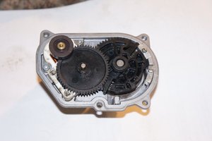

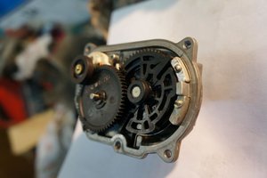

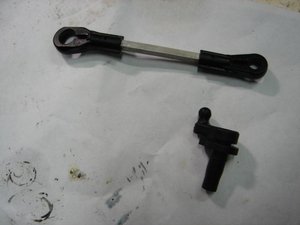

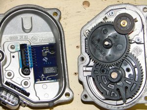

    DIY - решение проблемы с впускным коллектором
    Итак, для решения проблемы со впускным коллектором необходимо изготовить ограничители хода мотора.
    Для начала ревизуем состояние внутренностей.
    Можно пойти по разным путям - полная чистка всего коллектора со снятием, разбираем его весь - замачиваем в ацетоне/карб клинере, моем кисточкой, снимаем ось заслонок, смазываем, смотрим люфты.
    Если тяга слетала - то греем ее термофеном и насаживаем обратно,
    если состояние совсем плохое то заменяем узел на что либо подходящее, либо совсем брутально шуруп с пружиной и шайбой.
    Можно ничего не чистить и не разбирать, просто снять один сервопривод ничего не разбирая (разъем, тяга с верхнего крепления и три винта или шурупа сверху(зависит от модели)).
    Потянув за тягу смотрим нет ли подклиниваний и сильного люфта.
    Далее, разбираем сервопривод.
    Для его нормальной работы необходимо изготовить ограничители хода солнечной шестерни.
    Размер каждого органичителя подбирается индивидуально, для этого делаем его из пластины алюминия или дюрали или сплава с запасом, так чтобы при повороте шестерни ничего не подклинивало а лопатка упиралась в край, фиксируем ограничитель(можно сразу просверлить сверлом 2 и нарезать резьбу, можно просто вложить и не переворачивать привод).
    закрываем крышку сервопривода, наживляем 2 винта, подключаем только разъем и запускаем в VCDS тест исполнителей в блоке управления двигателем - смотрим на заданное и фактическое значение (например 20,9 20,5 82,8 88 ), далее
    запомнив разницу опять разбираем привод и подпиливаем напильником и т.д.
    когда заданные значения совпадут с фактическими тщательно промываем все внутри смазываем смазкой для пластика шестерни, винты крепящие ограничители хода фиксируем лаком для резьбы, и собираем герметично привод. Можно устанавливать его на место.
    Работать будет и без тяги и с огромными люфтами, но для правильной работы двигателя желательно минимизировать люфты заслонок и тяги. Шарниры тяг обильно смазываем смазкой для пластика (я брал ликвимоли густой силикон для люка и т.д.).
    Больше никогда не разобьет это соединение т.к. в упорных точках сила мотора будет направлена на ограничители, а не на тягу и шарниры.

    "В сервоприводе заслонок выходит из строя электронная часть,
    отдельно сервопривод не продается, поэтому только замена колектора в сборе.
    Это основная проблема на моторах с блоком EDC 17."
    Слова не мои поэтому и в кавычках ....... поясните плиз кто прав?

    мы с человеком (чьи слова) разбирали, точнее он разбирал при мне, сервопривод, там все в идеале, как новое, там физически нечему ломаться, а глюк дает. Думаю, это болезнь. Лечится заменой..)

    На EDC16 и EDC17 стоят совершенно разные сервопривода,
    поэтому не надо всё сваливать в одну кучу.
    На EDC17 очень часто выходит из строя электроника сервопривода.
