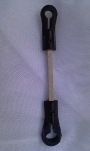

    Была такая же фигня, загорался чек, у ОД после диагностики сказали что от пыли истерся привод заслонки и меняется все в сборе т.к. у меня закончилась гарантия месяцев 5, решил по экспериментировать перед тем как бодаться с ОД, взял снял этот привод и погрел его строительным феном, как только начались заворачиваться посадочные края - поставил на место, пластик затвердел и все стало ОК, привод перестал соскакивать. Пару раз в ручную подвигал привод вверх-вниз, завел мотор и чек потух. После проделанной работы проехал уже тысяч 12, пока все нормально. У ОД сказали что это проблема всех 3.0 из-за не правильно подобранного материала на приводах и он быстро изнашивается. Хотя странно что они меняют все в сборе - достаточно заменять копеечную деталь.

    У неё номер оригинальный есть ?

    на ней нет номера

    DM 69, в этом вся и загвоздка!

    Не все так просто. Ремонт тяги не поможет при заедании заслонок на осях. Другое дело - можно сэкономить, купив коллектор без приводных механизмов, а потом адаптировать свои - и заслонки заодно подмарафетить... Но это если желание встанет этим заморачиваться... Кстати, уж скажу в этой теме - в гараже лежат оба рабочие коллектора левый и правый - поменяны по кулансу на 60 тыс. пробега - если кому надо - прошу в ЛС...
