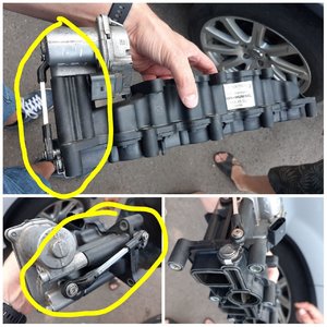

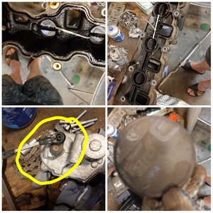

    Небольшой отчет.
    Пару месяцев назад выскочил "джекичан"(до этого около месяца то появлялся, то сам исчезал, но в этот раз перестал пропадать). На движении вроде бы никак не отражалось(езжу без "тапка в пол").
    Провел комп.диагностику - проблема с правым впускным коллектором + сказали что менять надо парой и второму скоро тоже придет кирдык.
    У дилера цена от сотки, предложили сделать в автодиагносте за 50-80тыр и 5 дней - они снимают коллектора и отправляют их в Питер - там ребята их ремонтируют уже много лет и шлют на обмен обратно аналогичный, уже готовый.
    Порыв интернет, я так понял что это единственная компания, которая довольно давно их действительно ремонтирует и не колхозит(в Москве многие предлагали так сделать, да и здесь в ветке такие же предложения есть).
    Пользуясь случаем, решил сам прокатиться в Питер к ним, тем более белые ночи и классная погода. Обещали поменять за пару часов и 40тр под ключ с гарантией.
    Все сделали на отлично за несколько часов, машина "задышала", а я уже и позабыл как она умеет ехать) Попутно сняли забитый фильтр пакета пыльных дорог, который стоял еще с продажи.
    На фото - мой снятый коллектор и тот, который уже был готовый к моему приезду, на замену. Отмечены узлы, которые они меняют, на моем вот эти тяги были полностью разболтаны.
    Поменял естественно сразу два.
    После замены проехал уже около 1.5т.км, все ок. "Джеки чан" пропал сразу же.
    Контора называется AR Diesel. Есть только вот такая ссылка + у них есть группа во Вконтакте
    https://www.avito.ru/sankt-peterbur...tor_vw_audi_2.0_3.0_4.1_4.2_5.9_tdi_113783199
    доволен операцией. могу рекомендовать.
    пс текущий пробег 311т.км(из них мои 260т.км), до этого ничего с двиглом не делалось, масло не жрет, все супер
