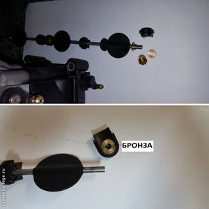

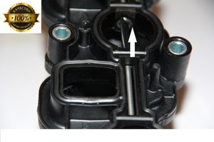

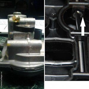

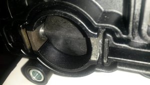

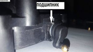

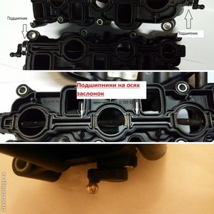

  3. Vladimir_014
    Vladimir_014 Новичок
    28 авг 2016
    12
    Audi Q7 4L 3.0 TDI
    #663 Vladimir_014, 24 май 2017
    20170607_031521.jpg шар 28.jpg шар 26.jpg 2(2)-min-iloveimg-resized-min.jpg шар 23.jpg 20-min-min-min-iloveimg-resized-iloveimg-compressed.jpg
    вот такие коллектора бери. Гарантия и цена нормальная. Делают на заказ, ось круглая можно ось на подшипниках , можно на латунных втулках заказать. Шары на моторе и на рычаге оси заслонок. Ничего не заклинит.
