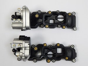

  15. Barva
    Barva Участник форума
    18 авг 2015
    124
    Q7 3.0 TDI CJGA
    Это увеличенная фотка моего правого коллектора. Какой-то налет на нем черный, толи масло толи не пойми че. В салоне пахнет газами... Этоту меня прокладка коллектора прохудилась?
    Не подскажете номерок ее?
