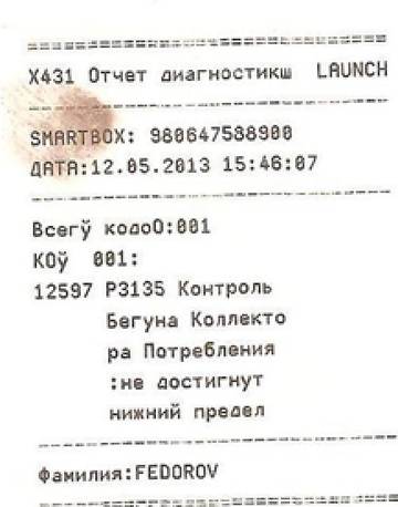

    Скажите, пжлста, для BTR актуальна проблема с тягами?

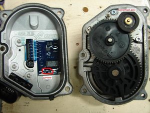

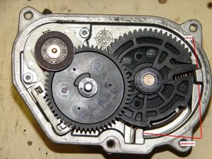

  2. leal
    leal Живу я здесь
    24 мар 2011
    1.489
    КуСедьмой трактор
    доп фото

    мне в минске восстановили один коллектор
    оч грамотно на мой взгляд
    тяги поменяли на оригинал
    на вал выточили втулки, чтобы не было люфтов
    я пока пару тыс проехал, но обещают оч хороший результат :)

    Нет, ни у кого ещё не было.
  6. Dila
    Dila Живу я здесь
    15 фев 2011
    3.080
    Audi SQ7
    Я на BTR уже поменял коллектора!:)
  7. Romario C
    Romario C Живу я здесь
    2 мар 2011
    1.471
    Q7/4.2TDI
    :confused:А чё молчишь тогда?!)) Какой пробег? Отжигаешь сильно? Чип есть?
  8. Dila
    Dila Живу я здесь
    15 фев 2011
    3.080
    Audi SQ7
    Поменял на пробеге 100000км, правый коллектор стал выдавать ошибку - купил сразу два новых и поменял. Отжигаю всегда сильно:nod:. Чипа нет, но надо сделать!

  11. Alex2509
    Alex2509 Живу я здесь
    16 окт 2011
    3.602
    Q7
    В старом варианте штанга по всему коллектору идет в виде квадрата (меняли мотрчик с ремкомплектом и всеравно иногда выскакивала ошибка) .... грязь забивалась (особенно когда машина в основном видит пробки) и не давала квадратной штанге нормально работать
    Эти ремкомплекты хорошо применять на коллекторах нового образца где штанга круглая и никакая грязь ей не помешает .... ИМХО
