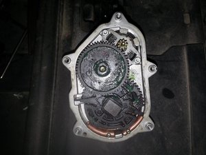

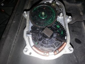

    Здравствуйте.
    Всё сделал как было написано выше, но проблема не до конца ушла.
    Единственная разница -вместо алюминиевых брусков ограничителей, сделал медные трубки. Фото прилагается.
    Стираю ошибку, езжу 1-2 дня чек не горит, потом бах и сново загорается. Шнурком опять таже ошибка, стераю и сного езжу несколько дней.
    Числа которые фактические и которые должны быть - должны быть идеально одинаковые или нет, потому что я на одном ограничителе немного промахнулся с подпилкой чуть чуть.

    конечно, должны быть идеальными в заданном диапазоне, малейшее отклонение вызывает ошибку.
    По Вашему фото что-то очень большие ограничители, должны быть поменьше для 22 - 88%

    12 000 км, но легко проедут более 100 000 без проблем.
    я же объяснил, что весь износ происходит из-за большой мощности редуктора в крайних положениях и грязи/пыли попадающей на соединение.

    Сами упоры из чего можно изготовить ?
    На один болт прикрутить или на два ? что бы не раскрутилось...
    У тебя какую ошибку писало ?
