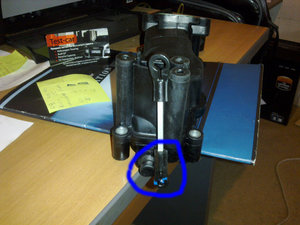

  17. TestCar

    нет, фг знают об этом косяке, но бескосячные не ставят (даже в европе), они просто с 2009 года поменяли узлы открывания заслонок с пластиковых(ужас!!! )на салюмин, дюралюминий и на нержавеющую сталь, а принцип механического открывания заслонок остался все тотже, сейчас фоточки скину, какие на новом моторе стоят и какие на старом стояли
  18. TestCar
    TestCar Bad e-mail
    21 июл 2011
    50
    Audi Q7
    Re: Впускной коллектор, мать его итить...
    та что на моторе стоит уже с нового 3 литра дизель(с 2009 года)
    а на столе 2008 года коллектор

  19. Rukopashnik
    Rukopashnik Bad e-mail
    19 дек 2010
    22
    Q7 3TDI
    Вообщем был на диагностике сегодня!
    Сказали слетела тяга, поставили на место. Коллектор правый.
    Пока чек не горит.
    Если снова слетит, то менять! Тяга отдельно вроде как не продается, менять сказали в сборе с каким то моторчиком...я так понял речь и шла про коллектор.
    Хорошо, что выяснилось,что косяк на правом...а не на левом, как сказали мне ранее...
