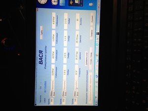

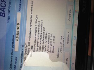

  3. evgen77
    evgen77 Участник форума
    19 апр 2009
    350
    Q7 4.2 BAR.07г
    иногда целый день без ошибок...(т.к неглушил) а когда на горячюю завожу и призапуске щелчек и какбы троит(ну такой неровный запуск,с подергиванием 1сек) тут и вылазит (см фото) при чем всегда скорость 0км\ч,
    или 8цилиндр
  4. evgen77
    19 апр 2009
    350
    Q7 4.2 BAR.07г
    вот на фото 25 это на холостых,при разгоне подымается 60-70 в зависимости от оборотов, .... думаю у ваших знакомых опыта побольше чем в нашем городке,поэтому неоткажусь от дельных советов:beer:

  7. MaiklR1973
    MaiklR1973 Живу я здесь
    6 сен 2014
    3.574
    Q7 3.0 CRCA 13г. BTR 08г. BUG 06г.
    На фото ошибка по 2 цилиндру!
    См порядок зажигания-возможно течь в тех цилиндрах которые до этого и после включаются!
    Были случаи(и много) пропуск по 2---льет 1-3 форс. Диагност приговаривает 2 форс. после замены изменений нет, снова пропуски по 2 цел. Приговаривает еще 1 и 3-все стабилизируется. Это бывало на 6 цел моторах.
    На 4.2-как там точно не подскажу, х.з. Сейчас больше TDI заезжает в ремонт. BAR 4.2 давненько не видел в ремонте.
    После стабильной и устойчивой работы ДВС, если выкрутить свечи зажигания сразу после остановки-можно иногда увидеть облако топлива посветив фонариком(или почувствовать носом, диагносты шланг втыкают 30-40 мм и НЮХАЮТ:nod:) и услышать (когда тихо вокруг)-возможно такой дедовский метод и Вам подойдет?
    Давление не должно падать-может нарастать из-за повышения температуры топлива от горячего ДВС.
    Иногда диагносты просят промыть топливную систему и сравнивают показания до и после. На основании всех этих манипуляций делаются выводы и рекомендации.
    Если-что не так написал прошу :engineer:
