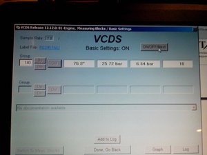

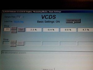

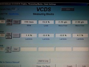

    Что можно по этим показаниям сказать?

    замерил компрессию все в норме,с форсунками неразобрался(мастера сказали что нечего там смотреть,меняй все и все),забил,а чтоб непоказывал ошибку попробуй заглушить и сразу включить зажигание(у меня небыло сбоя,и было видно как падает в третьем окне до 6-7атм)

    Думаю что описанный ранее метод неправильный для измерения давления в рампе и течи форсунок. Потому что при выключении зажигания клапана насосов высокого давления обесточиваются, и открываются при этом. Соответственно давление выравнивается до уровня насоса бензобака.
    В обесточенном состоянии регулировочный
    клапан открыт. Это означает, что высокое дав
    ление не нагнетается и двигатель работает с
    имеющимся давлением топлива, создаваемым
    электрическим топливным насосом. В резуль
    тате значительно сокращается мощность и кру
    тящий момент.
    Кмк нужно отключить форсунки и смотреть за давлением, или только снятие и диагностика на стенде.

    В рампе всегда есть давление, обратные клапаны никто не отменял.

    Давление в рампе есть всегда. Если не ошибаюсь на входе в топливную рампу. Иногда могут течь ТНВД-топливо попадает в масло.

    ну подскажите кто нибудь,как замерить и какие нормативы давления в этой рампе??? У меня левый тнвд вспотевает где фишка на датчике(но это на холодную)это и есть бенз в масло???

    Вспотевает-это наружная утечка. В масло внутренняя бывает. Когда повышенный расход топлива, двс работает не устойчиво, фиксируются пропуски зажигания, есть ошибки по богатой смеси-есть несколько возможных вариантов попадания топлива в цилиндры.
    1. Через ТНВД- не герметичен внутри
    2.Форсунка льет -при богатой смеси бывает льет одна а пропуски в исправных цилиндрах из-за коррекции лямда.
    Нужен хор. диагност. Я больше механикой занимаюсь.

    На рампе клапан сброса давления 136 Bar держит. Рабочее давление рампы 20-100 Bar. ТНВД качает в рампу столько-сколько нужно. Где какие каналы в васе диагносте- Х.З. Не дружу с компами. Но могу поспрашать своих знакомых диагностов.
