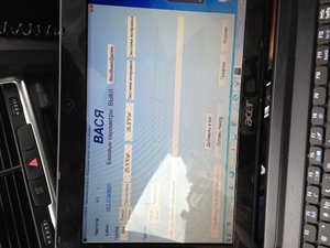

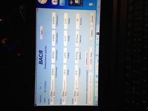

    ктонибудь подскажет что означают показания в 140гр первое,второе и третье поля?почему во втором 25bar а в третем падает до 6.8bar,?

    140 группа 2 окно как должно быть, 3 окно -как есть по факту. Заглушил, давление не должно падать.
    Падает давление- значит система не герметична, форсунки льют, отсюда детонация при запуске на горячую, утром на холодную отлично, так как бензин испарился. И еще на горячюю сразу после остановки может парок идти из одной или обеих труб выхлопных, топливо сочится и испаряется. Ну как то так.

    понятно...а какое должно быть...больше 25
    я про давление

    Форсунки совсем давление не держат-льют.2-е окно-это номинальное давление,3-е-фактическое.У меня когда как-то давление повышается после выключения двигателя,то понижается,за минуту может опуститься до 18-19 бар,ну никак не до 6.Проверь еще 032 группу-посмотришь по какой стороне форсунки больше протекают.

    хорошо, с этим понятно...всетаки во 2ом окне 25-26бар это норма или тнвд плохо качает? и как в 32ой гр определить стороны форсунок? по окнам?

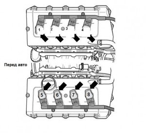

    032 группа-адаптирующие величины лямда-зондов (макс. величина)
    1)Ряд цилиндров 1,зонд 1,холостой ход %
    2)Ряд цилиндров 1,зонд 1,частичная нагрузка %
    3)Ряд цилиндров 2,зонд 1,холостой ход,%
    4)Ряд цилиндров 2,зонд 1,частичная нагрузка %
    Форсунки из какого ряда льют сильнее,там и будет больше значение коррекции со знаком минус,т.е. смесь богаче.

    тоесть минус небольшой,а давление кудато теряется,ничего не пойму .... куда копать?может тнвд обратку не держит ?давление то падает с 25 до 6.8 за 10сек
