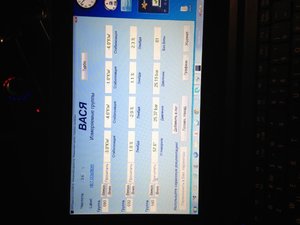

  11. evgen77
    evgen77 Участник форума
    19 апр 2009
    350
    Q7 4.2 BAR.07г
    вот на заведеную...

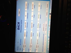

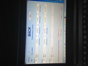

  12. evgen77
    19 апр 2009
    350
    Q7 4.2 BAR.07г
    заглушил и через 10-15сек доходит(3 поле) вместо 25 до 6.8..
    это быстро? и почему 2е окно остается неизменным?

  15. daneli
    daneli мастер
    4 мар 2008
    7.824
    2х2,7бт на пневме
    Если заглушить горячий мотор, в 3-м окне 140-й гр. давление должно расти довольно долго. Это если форсунки не текут. Попробуйте промыть инжектор, если пропуски в 8-м цилиндре уйдут - меняйте все форсунки, т.к. промывка ненадолго спасает. Ну и компрессию желательно померять на горячем моторе. Должна быть около 14бар, главное, чтобы более менее ровная во всех цилиндрах. При замене цепей впускной колектор снимали?

  17. daneli
    daneli мастер
    4 мар 2008
    7.824
    2х2,7бт на пневме
    Бар до 50 к примеру и довольно быстро и уверенно, если всё хорошо. А коллектор снимали, могли в каналы грязи насыпать и не почистить, там и так своего кокса с нагаром хватает, ещё и песочек добавился. Впускные каналы с клапанами чистили?
  18. evgen77
    19 апр 2009
    350
    Q7 4.2 BAR.07г
    т.е льет это недержит? у меня тнвд левый потеет ...значит 3е окно показывает давление в левай башке?
  19. evgen77
    19 апр 2009
    350
    Q7 4.2 BAR.07г
    может и нечистили....сейчас неразобратся....как давление должно расти до 50 если заглушил?
  20. evgen77
    19 апр 2009
    350
    Q7 4.2 BAR.07г
    все почистим.....с давлением бы разобратся....где нормативы по этому двигателю взять
