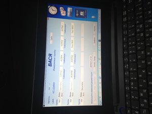

    Вот смотри что должно быть в 93-й группе.(LBL файл,двигатель BAR):
    093,0,Phasenlage der Hallgeber
    093,1,Phasenlage,Bank 1 Einlass,Sollwert: ~0.0 °KW
    093,2,Phasenlage,Bank 2 Einlass,Sollwert: ~0.0 °KW
    093,3,Phasenlage,Bank 1 Auslass,Sollwert: ~0.0 °KW
    093,4,Phasenlage,Bank 2 Auslass,Sollwert: ~0.0 °KW

    Вот смотри допуски на мой двигатель(ВАТ)
    Блок измеряемых величин 093:
    Регулирование впускного распредвала, значения адаптации
    1)Фазовое положение впускного распредвала, ряд 1 - 16
    2)Фазовое положение впускного распредвала, ряд 2 -16
    3) -
    4) -
    Не возьмусь утверждать,но думаю на разные двигатели,разные допуски.

    Попробуй запустить режим короткой поездки:
    Блок измеряемых величин: Регулирование фаз газораспределения на впуске:
    - Функция 04 (Базовая установка),94-я группа
    - Активировать короткую поездку с помощью кнопки "Активация"
    - Нажать на педали тормоза и акселератора : частоте вращения автоматически поднимается до 2200 об/мин -"Тест ВКЛ"
    - Подождать, пока в поле 3 и 4 не появится индикация:"Система соответствует\не соответствует норме".

    Судя по LBL файлу от вагкома на Твой двигатель-нули.

    У меня в 93-й группе -1 -4 0 -5 тесты все проходит,пишет система исправна,разгонял недавно до 240 без проблем,больше просто негде было,движок работает- не шелохнется.Полгода назад был у уважаемого диагноста Melkona,он сказал,что эти показания у меня в норме.Тоже где-то читал,что допуск +-10. P.S. Ради интереса года два назад смотрели значения в 93 группе на А8 с новым двигателем(менял по гарантии) с пробегом 3т.км.,так там они были далеко от нулей.

    Опять Твой LBL файл:
    094,0,Nockenwellenverstellung Einlass
    094,1,Verstellwinkel,Bank 1,Sollwert: -21.0...+29.0 °KW
    094,2,Verstellwinkel,Bank 2,Sollwert: -21.0...+29.0 °KW
    094,3,Testergebnis,Bank 1,Wertebereich: Test ein/Test aus/Syst. i.O./Syst. n.i.O.\nSollwert: Syst. i.O.
    094,4,Testergebnis,Bank 2,Wertebereich: Test ein/Test aus/Syst. i.O./Syst. n.i.O.\nSollwert: Syst. i.O.
