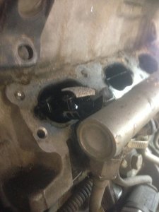

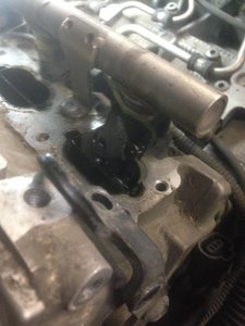

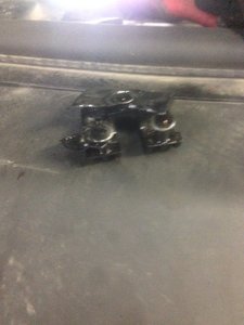

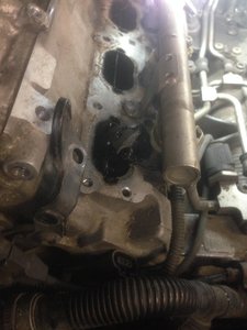

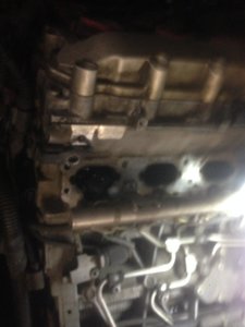

    Добрый день!проблема с впускным коллектором!отвалились заслонки!механики советуют не менять коллектор,а вырезать остатки и кататься дальше!вопрос:как это отразится на работе ДВС?4,2 bar 350

    похожая проблемка...как разрешил? удалил?

    Не отчет,а ответ, что прошивать не надо, и работы на час. Радуйся на здоровье!

    Тоже удалили заслонки.......не едет машина ни фига и ещё и жрёт бензин. Купил новый, буду ставить.
