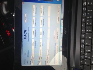

  20. evgen77
    evgen77 Участник форума
    19 апр 2009
    350
    Q7 4.2 BAR.07г
    здравствуйте владельцы 4.2fsi bar...
    подскажите как проверить правильную установку фазовращателей их положение?(был произведен ремонт по замене цепей,натяжит,и фаз)
    короче говоря как то не так работает двигатель,напряжно,небольшая дрож при прогреве,и тянет не так резво как до ремонта!
    пытаюсь понять что не так сделали. подскажите какие параметры нужно смотреть
