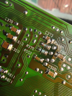

    Проверил, все в пределах нормы. Добрался до ЭБУ и обнаружил вот это на фото, вроде как этот конденсатор идёт на 17 контакт, а это коричневый провод дтож.
  14. NewPlayer
    NewPlayer Бочковод
    7 ноя 2010
    4.627
    Audi A4 1,8 ADR 1996
    Включи зажигание, сними разъем ДТОЖ и замерь напряжение в разъеме. Там должно быть 4,85 Вольт или около того.
  15. suna_moon
    suna_moon Новичок
    24 июл 2022
    8
    Нормально все, 4.65 Вольт
  16. NewPlayer
    NewPlayer Бочковод
    7 ноя 2010
    4.627
    Тогда, скорее всего, этот конденсатор не при чем.
    Твой блок нормально диагностируется через шнурок. И подключение не капризное. Любой К-лайн адаптер подойдет. Я бы подключился ноутом и глянул параметры Моносканом.

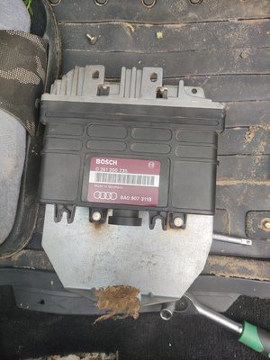

  20. suna_moon
    suna_moon Новичок
    24 июл 2022
    8
    Взял другой блок такой же, ничего не изменилось. Диагностировать пытался новый блок, тоже не отвечает. Пробовал моносканом и Васей и вагкомом, это просто какое то чудо чудесное...
