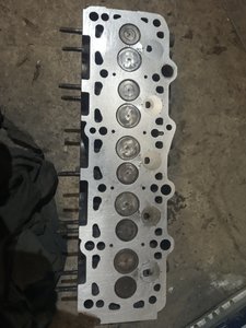

    Всем доброго времени суток . У меня ауди 100 (сигара) дизель с вот такой проблемой, что посоветуете,![​IMG]

    Советую.
    Создай свою тему.
