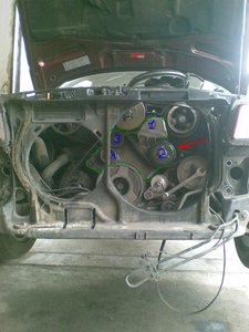

    Запутался я :). Навесная рамка - это которая?
  6. UTUG
    UTUG Властелин 8-ми колец
    7 ноя 2005
    22.134
    Allroad AKE МКПП
    пусть будет рамка, названия не знаю :))
    вот она, и на ней 4 ролика, ролик номер 2, не съемный :cry:
    остальные, съемные

    А за плитой спрятан ремень ГРМ? :confused:
  8. UTUG
    7 ноя 2005
    22.134
    Allroad AKE МКПП
    он самый

    Кронштейн вискомуфты что ли? Обсуждали где-то. Кто-то пытался менять подшипник. № замены нет. Что из этого колхоза получится, непонятно. Валера, чт. были к-то звуки, хотя бы виска должна болтаться, подшипник закусывать.
    Новая всё таки не 500$, а вдвое меньше.
