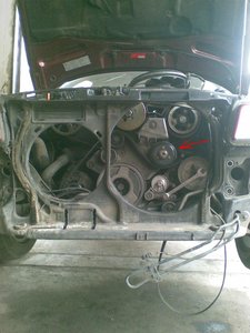

    Allroad AKE МКПП
    вот , не знаю, никогда его не менял, он с АФБ, вся эта навесная рамка еще с АФБ. Не знаю даже названия, подшипник внутри там, помоему она не разборная. А шкив просто на трех болтиках крепится на нее.

    Может и нелепая идея по неопытности..
    Подшипник этот сидит в ролике. Поликлиновый приводной ремень огибает этот ролик. Нельзя ли открутить этот ролик полностью и завести? Конечно, ремень будет либо не натянут либо неправильно натянут. Могут ли отрицательные последствия быть?
    Туплю, видать, ОЖ-то выпущена - работа мотора если и возможна, то пару секунд..

    Passat B5 99г. AFB
    вся эта хрень меняется в сборе и стоит она 500 зеленых денег. но я знаю точно что оттуда можно выковырять подшипник и подобрать такой же. он кстати такой интересной формы... надо расклепать всю эту ерунду и потом заклепать обратно.
