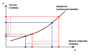

    Небольшой ликбез для непонимающих.
    Почему сдвигая датчик в ТНВД меняется цикловая подача во всех режимах?
    Смотрите график.
    Ось Х - Время открытия клапана подачи, оно не изменно.
    Ось Y - Объем топлива, расстояние которое проходят плунжеры.
    Синим цветом обозначен процесс при обычном(исходном) расположении датчика. Красным, при сдвиге датчика в сторону увеличения подачи.
    На графике видно, как смещая момент открытия клапана подачи, мы физически можем увеличить или уменьшить подачу топлива. Естественно при этом бортовой компутер перестанет правильно считать расход топлива :))
      6,4 КБ
      96
