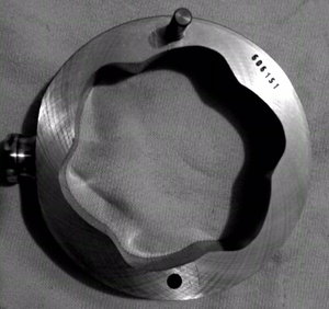

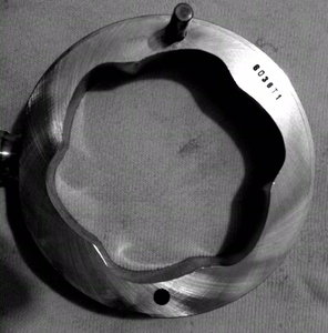

    Возвращаясь к вопросу о кулачковых шайбах. Так как перебираю свой насос на коленке (AFB донором выступает BAU, удалось приобрести по сходной цене) и готовлю фотоотчет есть фоты обеих. Кроме артикулов я разницы не заметил, даже величина кулачка одинаковая! S1 от BAU Т1 от AFB.

    Вот те раз ! Как же так, а если очень внимательно присмотрется, какие кулочки будут круче ?
    Твое мнение, по какому склону кулачка подымается плунжер а по какому опускается ?
    Спасибо за фоты.

    Поднимаются по более резкому, насос то почасовой крутится, а фоты со стороны привода. Датчик оборотов насоса цепляется за штырёк и при опережении двигается вместе с шайбой. Да и кстати третьего плунжера я не нашел:shock:. Вот так вот.

    Ну . . . Вот както не оказалось! А кто сказал что их там 3? Там в принципе разницы нету. Если только в секции низкого давления т.к. В серия с подкачивающим насосом в баке.

    :confused:Как впрочем и на BAU. 106L от него вроде? Повторюсь ВСЁ (кроме) номерков ИДЕНТИЧНОЕ!:)
