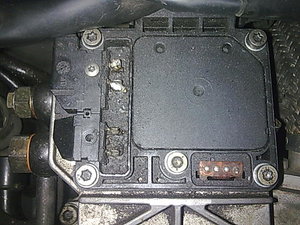

    пропорцию надо подгонять в 1 группе адаптации. а не колечком.
    Валера у меня вот такой тнвд.
