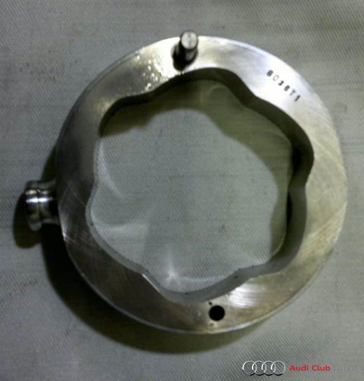

    Профиль кулачковой шайбы двухплунжерного AFB. Тока сегодня разобрал.[​IMG] Вид со стороны привода.

    A4 avant 1.9AFN 98
    Как-то различаются ранее выложенная и эта.
    Из-за кол-ва цилиндров?

    A6/C5 AFB Сарай
    Ну да. Та ведь с вектры 2.0

    Спасиб. Выходит она практически такаяже как на вектре, только кулачков больше, пропорционально цилиндрам :)
