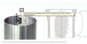

    Уважаемый ПОЛНЫЙ БРЕД пишете!
    "...Перед сборкой двигателя в обязательном порядке проводится хонингование зеркал цилиндров с целью достижения правильной посадки на них поршневых колец, обеспечивающей должную герметичность камер сгорания...
    ...Выпускаются два типа хонов для обработки зеркал цилиндров: хон типа "бутылочный ершик" и, более традиционный, поверхностный хон в виде насадки с подпружиненными точильными камнями. Оба инструмента обеспечивают необходимое качество обработки зеркал цилиндров, хотя использование первого для неопытного механика предпочтительнее. Потребуется также достаточное количество ветоши, специального хонинговочного или просто жидкого машинного масла, а также электродрель в качестве привода для хонинговочных насадок.
    http://mehanika.ru/forums/column/hon/
    З.Ы.1 Совмесный ресурс ВСЕХ мною сделанных моторов (со сделанным заново хоном цилиндров) давно уже перевалил за 1000000км. Машины проданы давно, самая старая 8 лет и наездила 200тыс.
    У ЛЮДЕЙ ПРОБЛЕМ НЕТ!:thumbup:
    З.Ы.2 Разница по качестве Хона зависит от камней, которыми мы делаем хон! Алмазные (очень дорогие!!) камни делают хон до 0,9мм

    А как там данные по износу цилиндров, клапанов, ЕГР и ДЗ там сложно вырубить, только перепрошивка, про сажевый я молчу...

    дима! ты пишешь - полный бред. а сам дальше цитируешь то что я написал!
    нанеси правельный ХОН и он будет на стенках целиндра до ремонтного износа! при условии правельной (предписанной) эксплуатации.

    Хон на изношенных цилиндрах можно наносить до износа 0,03мм, потом бесполезно!

    блин! говорю - разбирал БМВ М50. пробег 500 ткм. за выработку вытащил двиг из машины. расточка через ремонт. а ХОНИНГОВКА ЕСТЬ!!!

    Kak ??????????
      38,4 КБ
      115

    найди нэте расчет движения точки по эвольвенте.
    дебилизм.
    просто кольца вращаются . поршень ходит вверх-вниз.что получится?
    кольца вращаются все!!1-2-3. гарантия!!

    В теории вращаются, на практике нет, давно это проверяли!
    На изношенных моторах цилинр овализован, кольцо работая в овализованном цилиндре чо делает? овализуется? а потом овализовавшись как крутится?

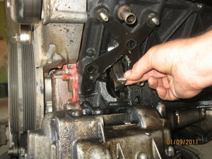

    Люди, мотористы, помогайте, срочно !
    Как вытащить движек, невозможно подлезть к верхним болтам соединяющим коробку с мотором !?
    В эльзе никаких уточнений нет, просто тупо:
    Там не то чтобы выкрутить, их даже не видно.

    Новые круглые кольца в расточенной круглой гильзе может и вращаются. Не понимаю только, какая сила из заставляет это делать? Наверное, канавки хона направляют кольца.
    Когда пришел износ, овальноие кольцо все равно имеет место для вращения: с двух сторон гильза проточилась, с двух других - нет. Кольца также. Однако с тех сторон, где износа почти нету, металла ведь никто не наварил. Следовательно, место для проворачивания овального кольца в овальной гильзе есть. А канавок хона не осталось - вот и нечему подталкивать кольца вращаться. Думаю так. Но суть дела это не меняет.
    Откуда в М50 после пробега 500 тыс. км остался хон? Вероятно он остался на поверхности эллипса со сторон, наиболее приближенных к центру (там износ минимальный). Неужели хозяин так масло часто менял, любя?

    Фотографию надо? Или приехать, помочь?:shock:

    А словами могешь ?
    У меня просто есть пара дней всего, чтобы снять поставить движек.

    Сними жестянку, закрывающюю шланги отопителя, и тогда можно будет подлезть.
    Эти болты? :[​IMG]

    Да, похоже что эти !!
    Большое спасибо, завтра с утра попробую.
