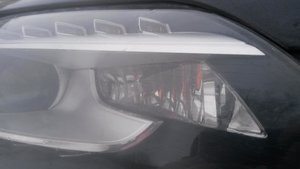

    фотография машины с фарами есть ? по внешнему виду можно определить какие были фары адаптив или не адаптив. или напиши в каких гнёздах в штекере есть пины а в каких нет.

    По фото видно, что неадаптив, так как вместо Н7 лампы там лепестки отражателей. Тогда, чтобы не колхозить со сверлением корпуса фары, бери адаптивные, и вместо Н7 поставишь желтую для поворота.

    на фото точно не адаптив. что бы в них поворотник был отражатель точно сверлили.

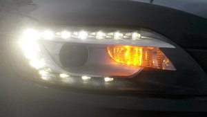

    сейчас до машины дойду сфотаю и пришлю.

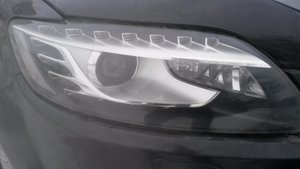

    Нефига себе вы глазастые, а тут определите где адаптив а где нет

    Ого, разницы особо то и не видно. Вот поэтому видать и путаница произошла

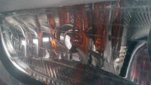

    У меня было как на 3м фото
