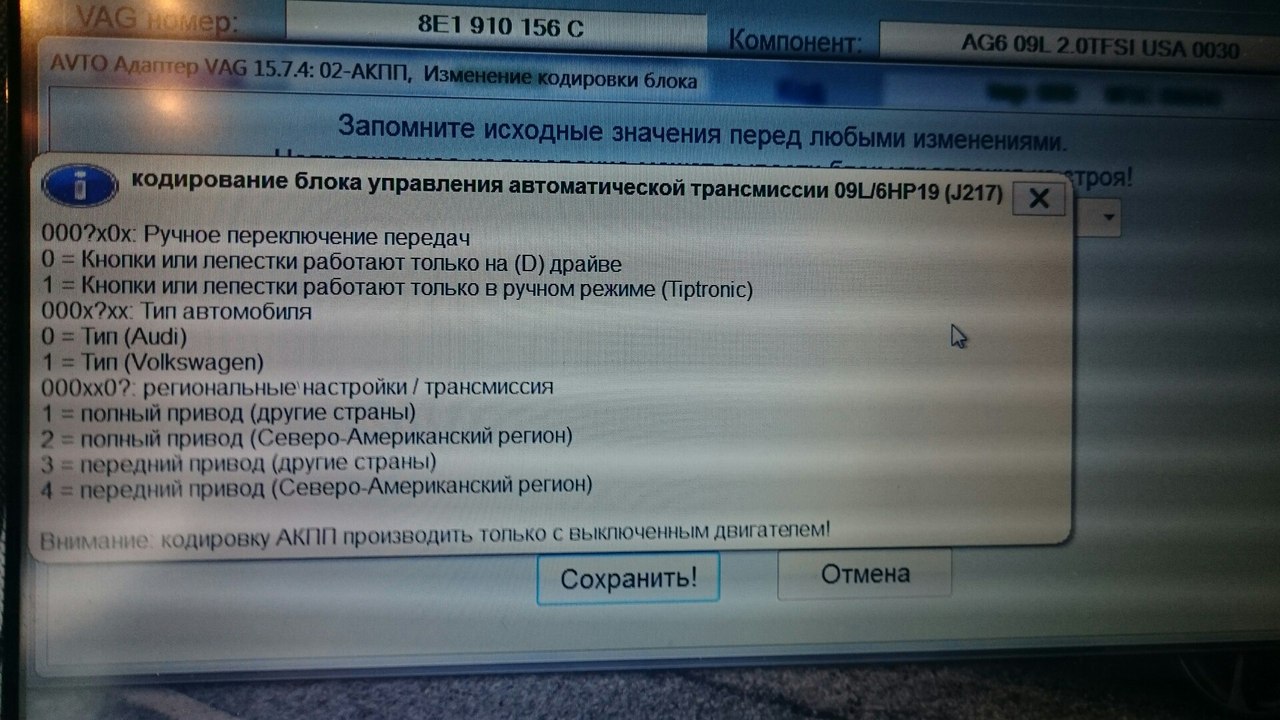

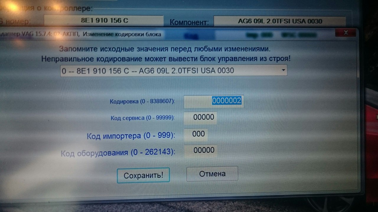

    Нашел в кодировке блока АКПП такую вещь
    Интересно в чем разница в кодировке 000xx0? между 1 и 2 ?)

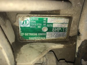

    привет. подскажите какое масло залито и какая последняя прошивка есть под акпп.. 6HP-19. HYH 4353647..040052..AG6 09L 2.0TFSI RDW 0080...
