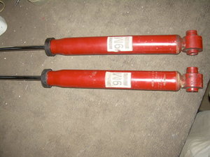

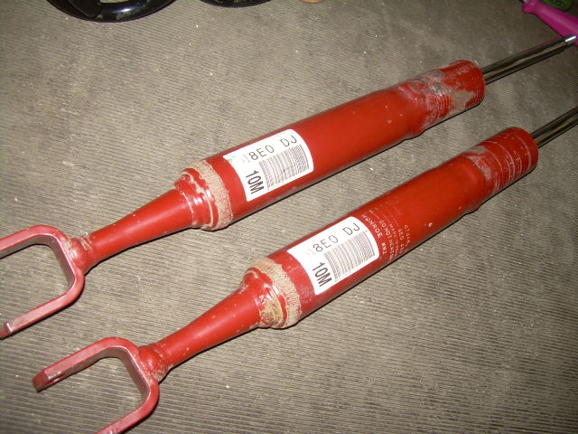

  3. michael michael
    michael michael Завсегдатай
    20 янв 2008
    624
    VW TIGUAN City 2019 мод.год
    У меня стояли MONROE.
    В Германии прошли 118000км.
