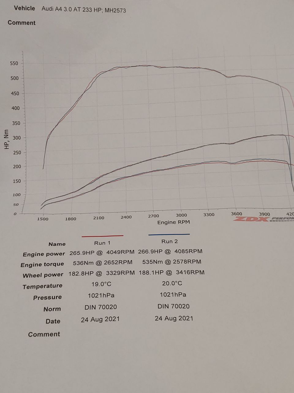

    Едет очень шустро. Подвеска твёрдая, на поворотах очень стабильно (если дорога хорошая). Прям мечта, не машина. :flirty:
    Тем более, 2 года после покупки узнал, что машина уже была на чипе. Если с завода 233 лошадей (171 kw), 450 крутящего, в 2021 году было 265 лошадок и 535 крутящий. Сколько теперь - не важно, так как жалоб нет.
