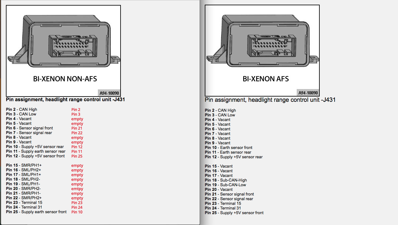

    Здраствуйте!
    Кто пробовал на B7 переделать адаптивный биксенон на обычный?
    Ситуация такая...
    По ВИН коду должен быть АФС, в комплектации есть "8Q5 Корректор фар: Автоматическая/динамическая регулировка угла наклона фар с адаптивным освещением поворотов (AFS 1)"
    Спустя пару лет после покупки, заметил, что фары не делают "проверку высоты", когда включаешь зажигание, но так как катался один и без груза, не обращал на это внимание.
    Свет отрегулирован, встречку не слепит, инспекцию проходит без проблем (бывает другие проблемы, но не связаны с фарами).
    Появился новый хобии, где надо часто тянуть прицеп и тут столкнулся с проблемой - авто коррекция фар не работает.
    Долго думал в чем проблема, так как на приборке нет ошибок.
    В итоге узнал что:
    - Проводка и блок управления авто корректора фар (4F0 907 357 F) стоит от адаптивного.
    - Кодировка и фары (8E0 941 003 / 004 BM) от обичнового биксенона.
    Значит морда битая и сделана как можно дешевле.
    Когда меняешь кодировку на адаптивный биксенон, тогда и появляется ошибка на приборке. Ставишь обратно, ошибок нет.
    В диагностике 2 ошибки:
    "01539 — Фары не отрегулированы (появилась после замены датчика дорожного просвета 8E0 941 285 J)"
    "02071 — Локальная шина данных (нет сигнала/связи)"
    Еще есть "0672 — Свеча накаливания, цилиндр 2 – неисправность электрической цепи" и "01547 — Задний правый центральный датчик парковочного ассистента (G205)", но сомневаюсь, что это как то связано.
    Все лампочки горят без проблем, доп. оборудование не устонавливал, тюнингом не занимаюсь.
    Вопросы знатокам:
    1. Как уже в начале писал, кто пробовал на B7 переделать адаптивный биксенон на обычный? В принципе интересует распиновка в -J431- для 4F0 907 357 F, но любая информация будет полезна. Находил только инфу, где устонавливают АФС, а не удаляют.
    3. Ошибка 02071 может быть связано с тем, что половина системы стоит от адаптива, половина от обичного биксенона? Или проблему реально надо искать в проводке?
  13. sanya-1
    sanya-1 Старожил
    15 дек 2003
    15.236
    Сначала надо сделать адаптацию, чтобы не было ошибки по регулировке, а потом уже делать выводы. Корректор не работает с этой ошибкой.
    Ошибка по локальной шине вылезает снова после ее удаления?
    Янко нравится это.
  14. Янко
    Янко Новичок
    29 дек 2019
    15
    Калининградская обл.
    #2714 Янко, 25 мар 2024
    Адаптацию не могу сделать.
    По словам мастера, корректор для AFS делает регулировку через "Пин 18 Connection (high bus), in interior wiring harness" и "Пин 19 Connection (Low bus), in interior wiring harness" - шина даёт сигнал в блок ксенона и дальше он сам делает регулировку.
    Корректор без AFS имеет 8 проводов Пин 15 до Пин 22 (по 4 на фару) которые идут сразу на мотор регулировки.
    Так как Пин 18 и Пин 19 не получает обратный сигнал, 02071 горит из-за него.
    Но это только в теории, мастер НЕ электрик, он с движками занимается.
    02071 как и ржавчина - убираешь, и снова появилась. Не важно, фары включены или нет.

    Ссылка: https://www.drive2.ru/l/476044830313546171/
    Про проводку для -J431-
    Значит надо ждать когда электрик вернётся с отпуска.

  20. Янко
    Янко Новичок
    29 дек 2019
    15
    Просто часто там пишут, что сервер перегружен и страница не грузится.
    В любом случае буду ждать электрика, сам не буду туда влезать.
    Насколько понял, нужна перепиновка -J431-, но для для Б7 нахожу только наоборот, где с обычного биксенона ставит адаптив. Там вообще всё просто.
