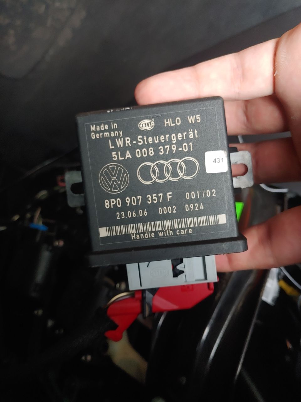

    Ради прикола купил корректор без AFS (8P0907357F) и перепиновал с AFS на non-AFS (на картинке от 4f всё таки есть ошибки, использовал ElsaWin).

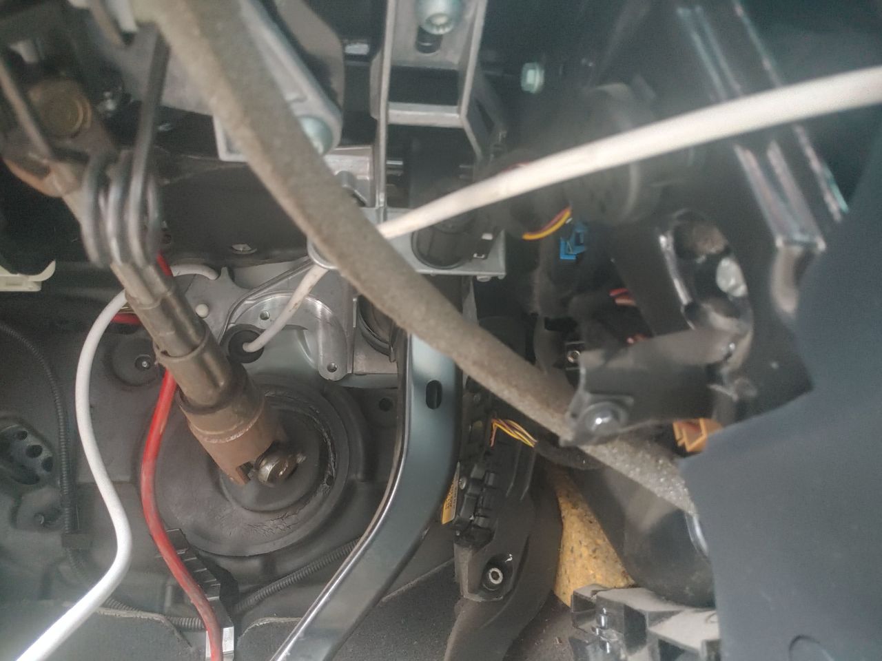

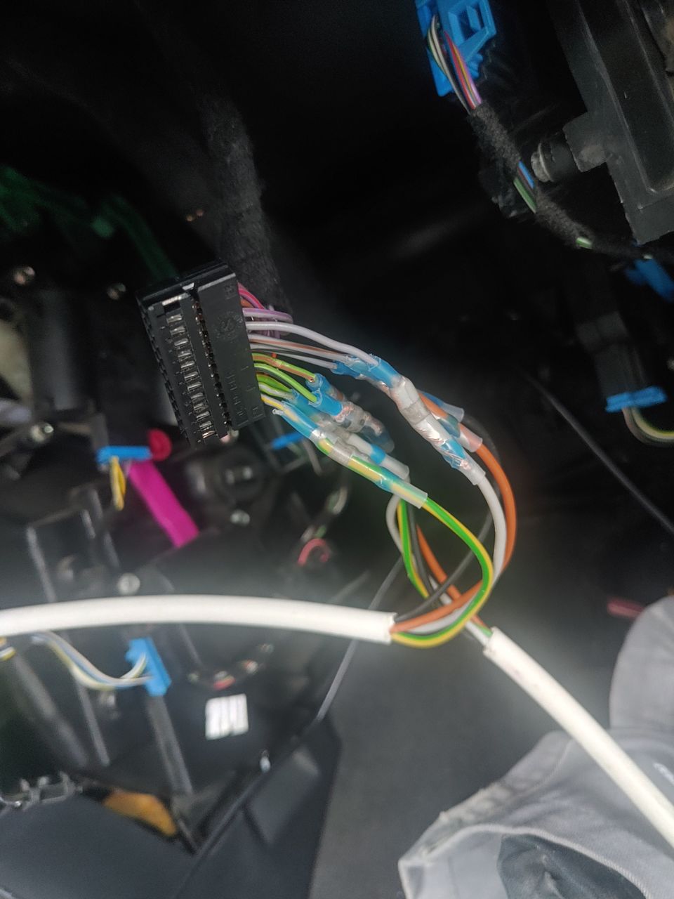

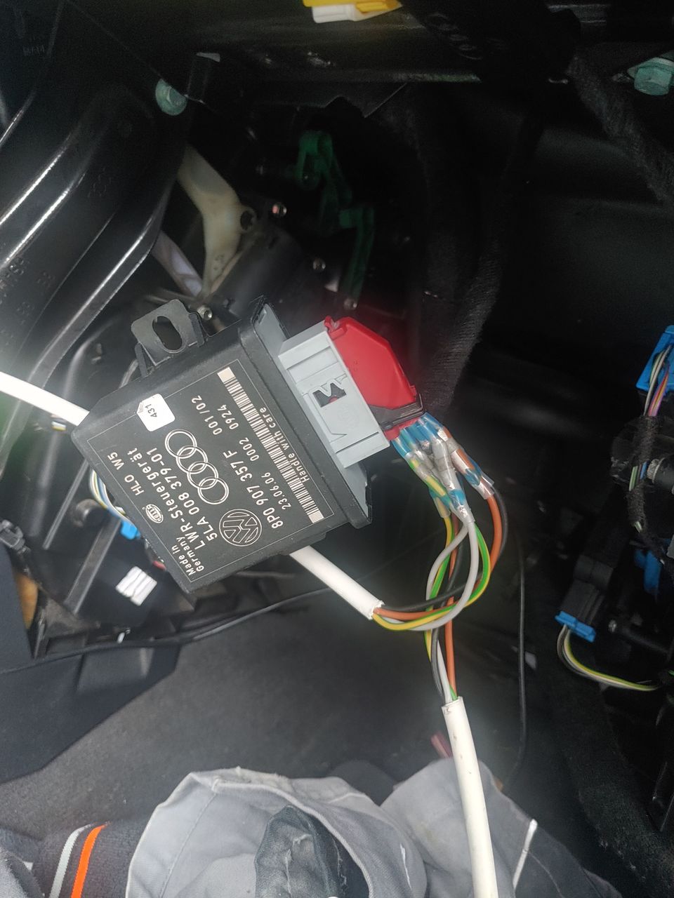

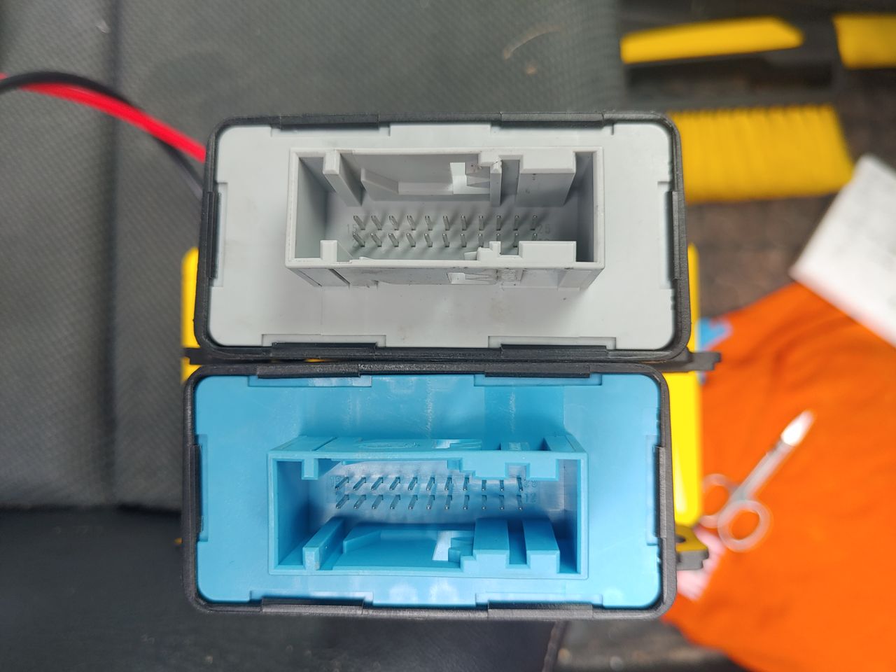

    1. Купил корректор (8P0 907 357 F), гибкие провода и что-то без названия (назовем его "удлинитель")
    1.1. Желательно корректор с проводами. Если их нет, то нужно искать 8 контактов (код не знаю) и фишку от серого корректора (у меня красный 7M3 972 726, синий 7M3 972 726 A не подходит без модификации. Не знаю насчет совместимости с другими кодами)
    1.2. Провода беру самые дешевые 4-х жильные, т. к. к фаре идет 4 провода и цвета тоже совпадают с оригинальными проводами. Толщина 1,0 мм2 (оригиналы 0,5 мм2). Длину не знал, взял с запасом - 10 метров (6 метров хватает и еще останется что-то). Внимание! Прежде чем покупать провода, прочтите, для чего они используются. Google говорит, что у меня изоляция начинает плавиться при 70 градусах. Возможно, в какой-то момент мне придется вытащить новые.

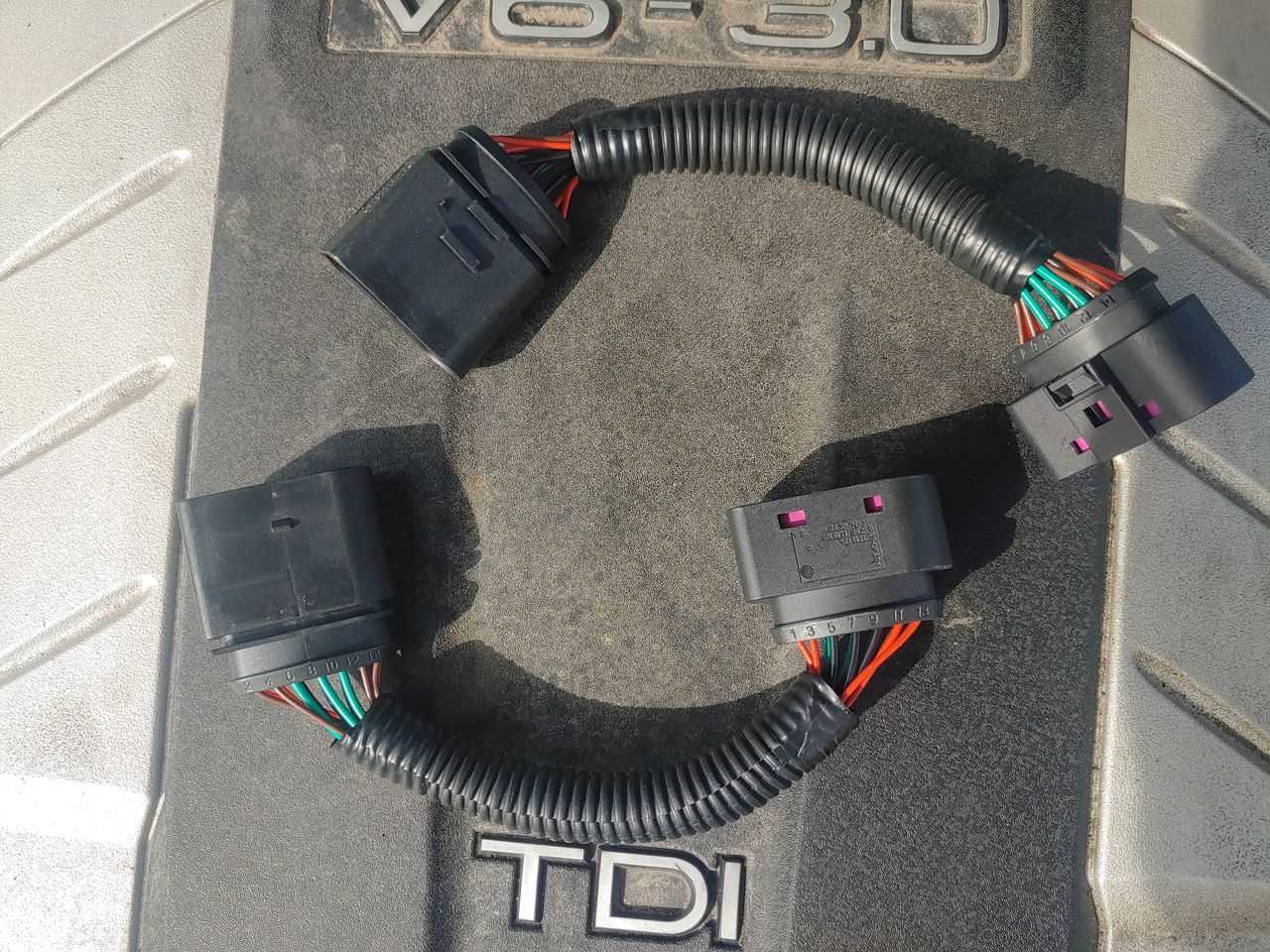

    1.3. Биксеноновый удлинитель на 14 контактов с Алиэкспресс (2 шт.), именно 14 -> 14, а не 10 -> 14. По этой причине я "пропал" с форума. Заказал 28 марта, получил только 10 апреля.
    1.4. Когда я купил машину, у меня уже были биксеноновые фары без AFS.

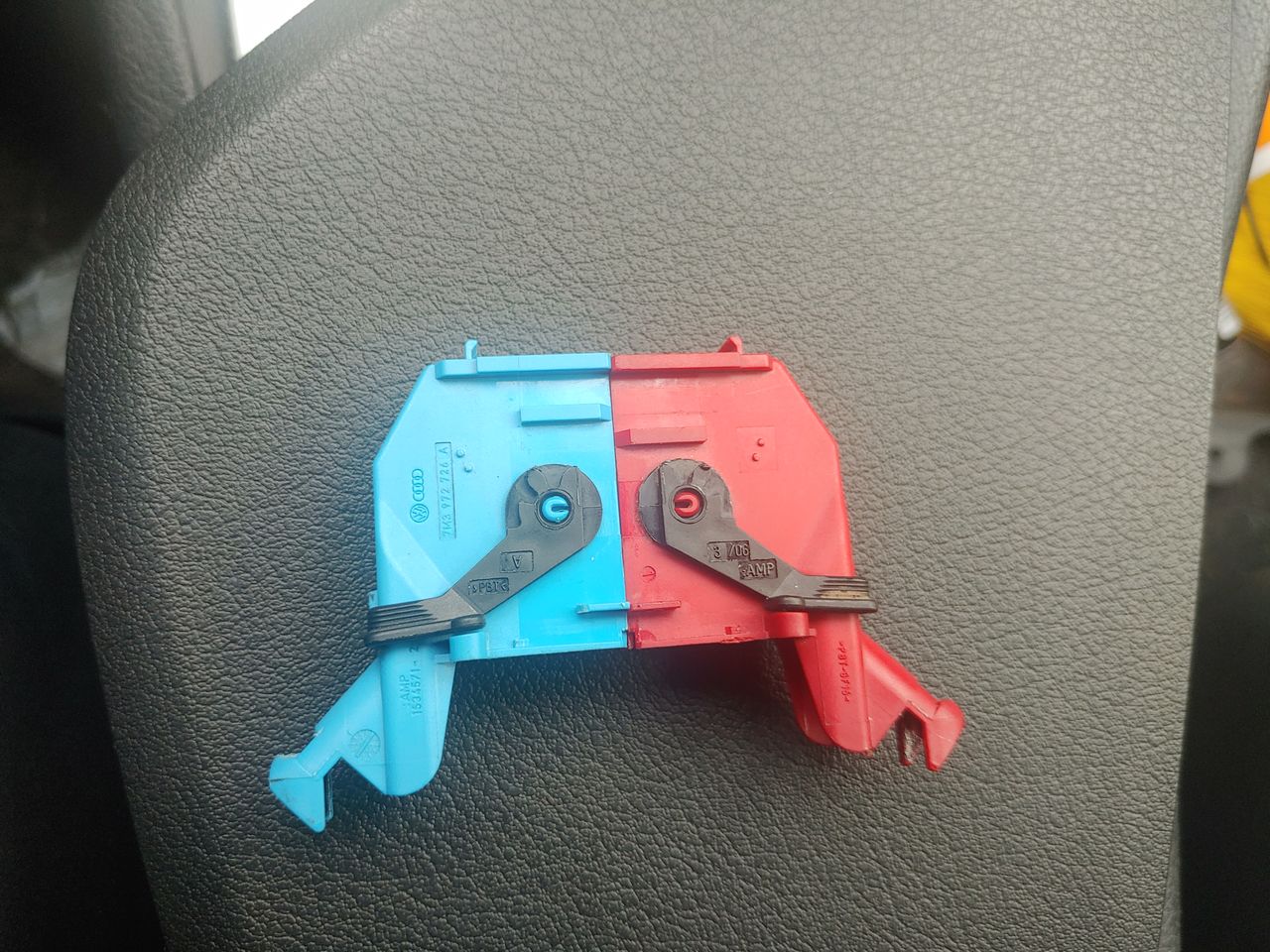

    2. Снимаем бардачок.
    3. Отвинтите корректор и снимите синюю фишку.
    4. Начнем с оригинальных проводов:
    4.1. Контакты 2, 3, 23, 24, 25 остаются на месте.
    4.2. Остальные провода размещаем в других местах
    4.2.1. сиреневый/серый: контакт 10 -> контакт 11
    4.2.2. сиреневый/коричневый: контакт 11 -> контакт 12.
    4.2.3. сиреневый/синий: контакт 12 -> контакт 10
    4.2.4. сиреневый/желтый: контакт 21 -> контакт 6
    4.2.5. белый/сиреневый: контакт 22 -> контакт 7
    4.3. Контакт 18 и контакт 19 больше не используются. На помощь приходят пустые места. Я использовал контакт 1 и контакт 14.

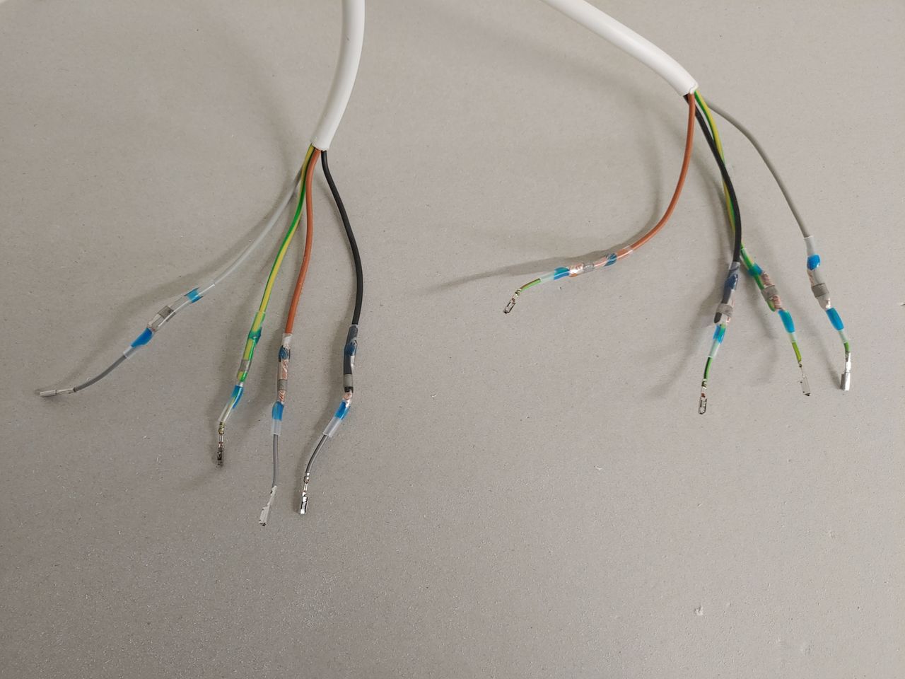

    5. Теперь переходим к недостающим проводам.
    5.1. От нового штекера (пункт 1.1) нам нужно 8 соединений, начиная с контакта 15 и заканчивая контактом 22 (эти контакты имеют нужные цвета как на схеме, если они оригинальные)
    5.2. С помощью купленных проводов (пункт 1.2) продлеваем эти соединения, чтобы дойти до фар.
    5.2.1. Ранее я упоминал о цветах. В моем случае цвет проводов соответствует цвету линии на контакте.
    Например, левая фара:
    Контакт 16: Зеленый/Серый Серый
    Контакт 17: Зеленый/Желтый Зеленый/Желтый
    Контакт 18: Зеленый/Черный Черный
    Контакт 19: Зеленый/Коричневый Коричневый
    Правая лампа:
    Контакт 15: Серый/Желтый – Зеленый/Желтый
    Контакт 20: Серый/Черный Черный
    Контакт 21: Серый/Коричневый Коричневый
    Контакт 22: Серый Серый
    5.3. Подключаем новые провода к фишке, висящей в автомобиле. Цвета и соответствующие контакты уже написаны в предыдущем пункте.

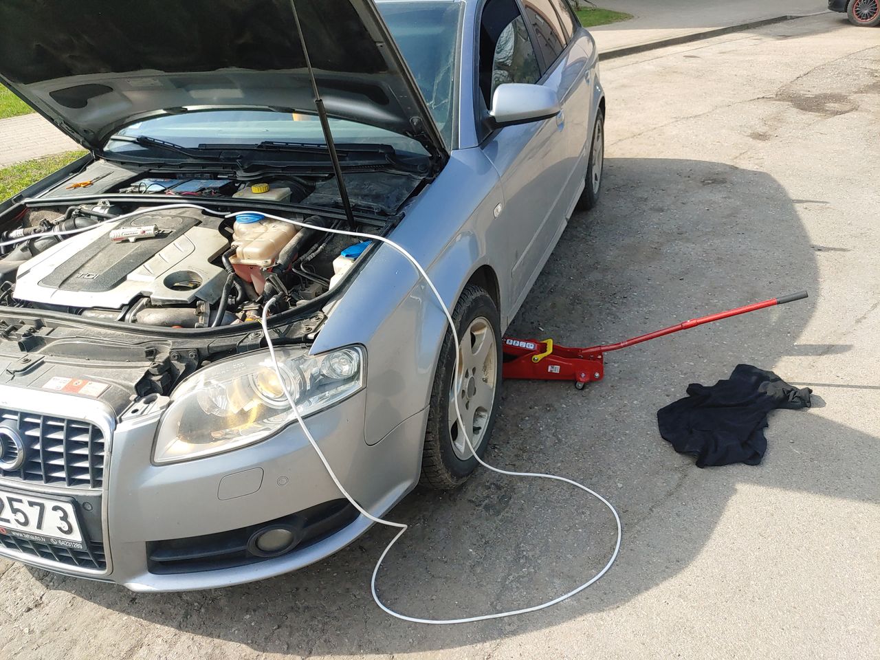

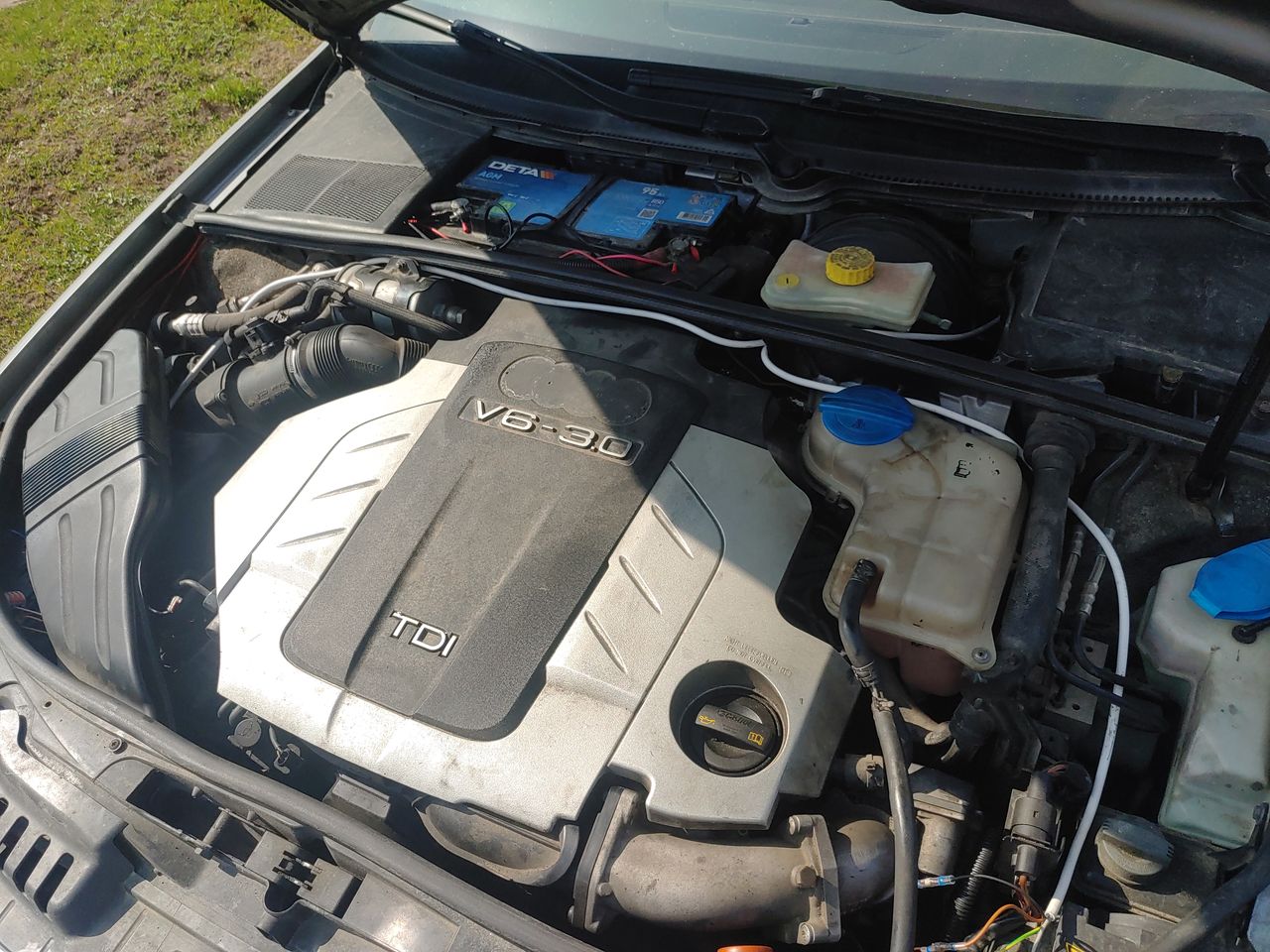

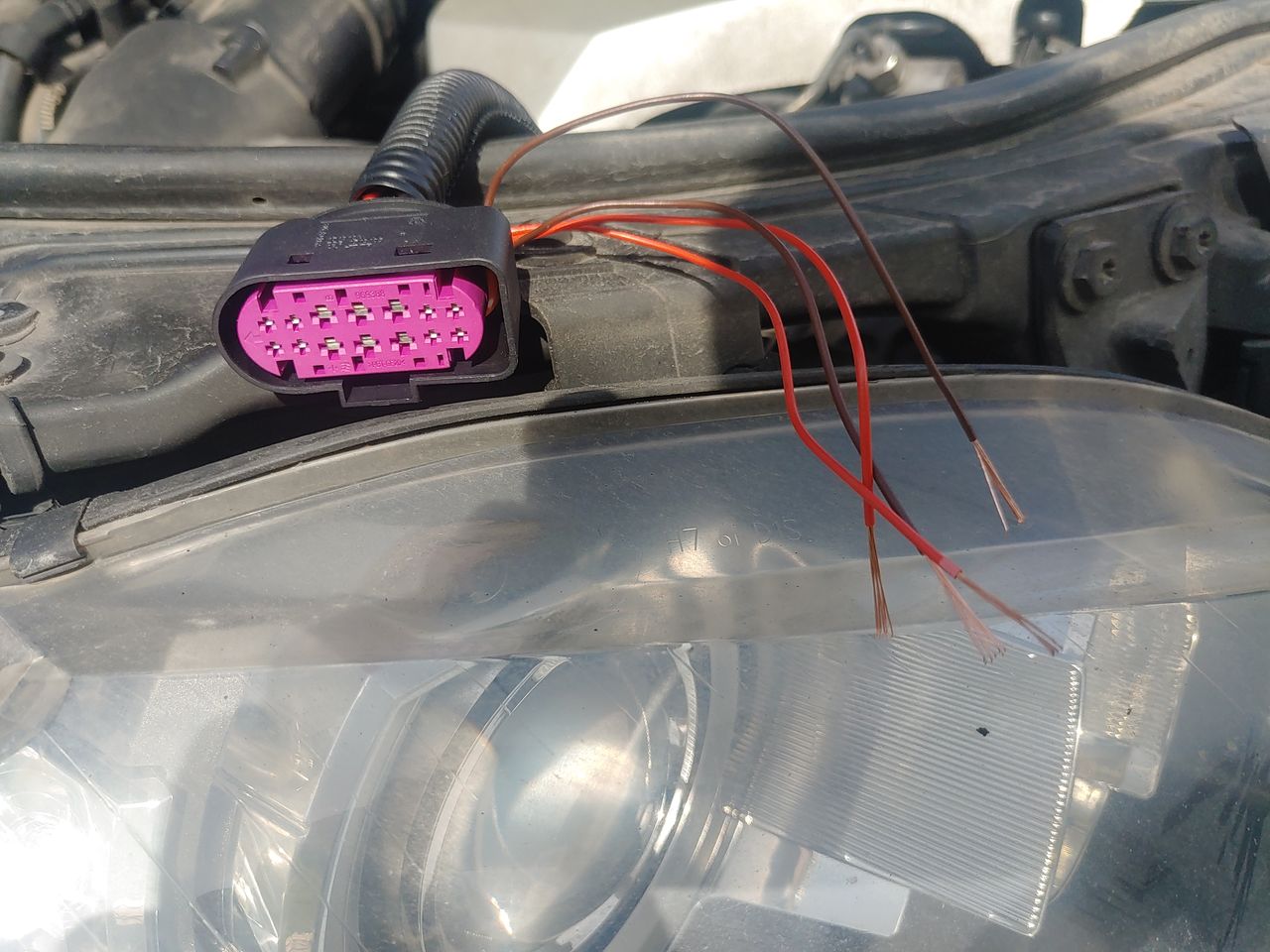

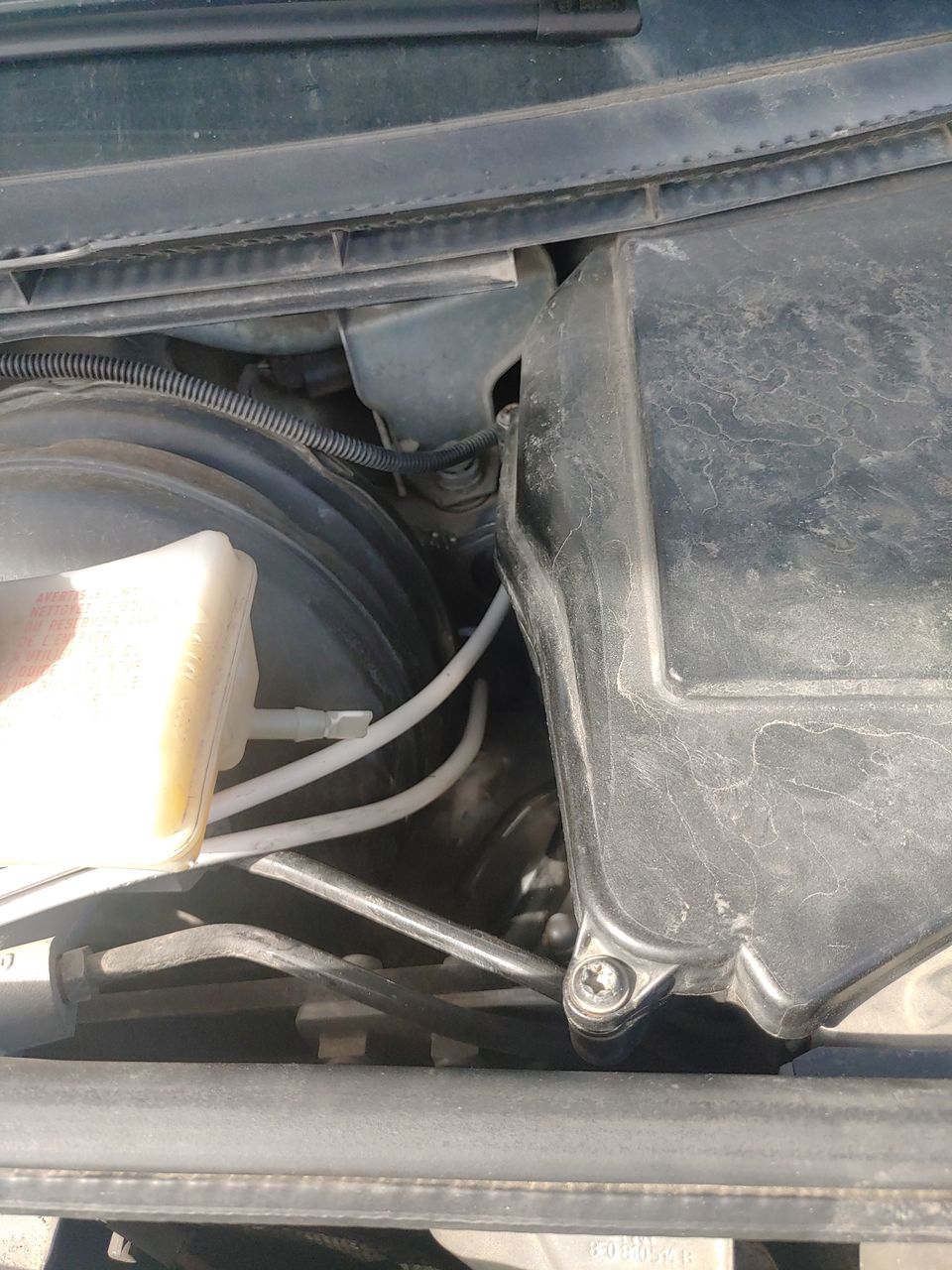

    5.4. Протягиваем новые провода в моторный отсек, каждый к своей фаре.
    6. Берем удлинитель (пункт 1.3.) и со стороны "папы" срезаем контакт 1, 2, 3, 4. ( !!! На фото "мама" !!! )
    6.1. Удлинитель использую только для того, чтобы не пришлось резать оригинальные провода.
    7. Соединяем вместе:
    7.1. Левая фара (в начале цвет со схемы, в скобках цвет с "новых" проводов):
    Корректор: зеленый/серый (у меня серый) -> Удлинитель: 3
    Корректор: зеленый/желтый (зеленый/желтый) -> Удлинитель: 1
    Корректор: Зеленый/Черный (Черный) -> Удлинитель: 4
    Корректор: зеленый/коричневый (коричневый) -> Удлинитель: 2
    7.2. Правая фара:
    Корректор: серый/желтый (зеленый/желтый) -> Удлинитель: 1
    Корректор: Серый/Черный (Черный) -> Удлинитель: 4
    Корректор: Серый/Коричневый (Коричневый) -> Удлинитель: 2
    Корректор: серый (серый) -> Удлинитель: 3
    8. Подключаем удлинитель между фарой и оригинальными проводами.

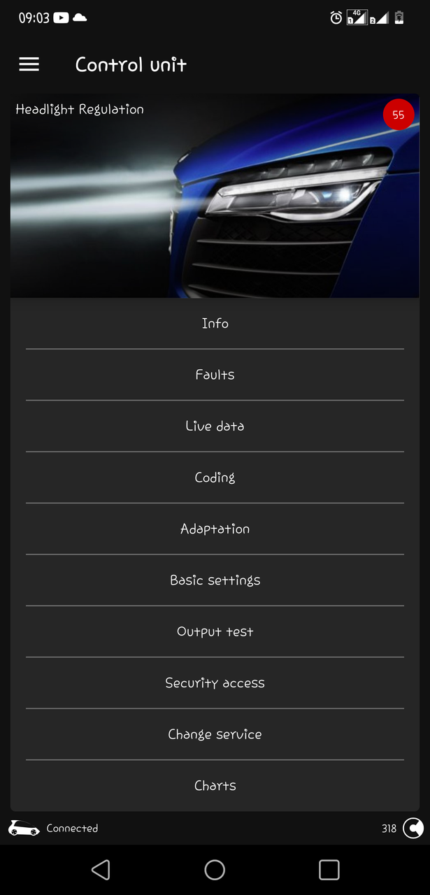

    9. Делаем адаптацию

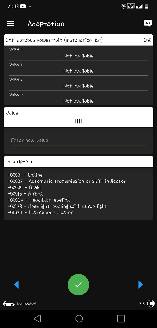

    9.1. Блок управления 17
    9.2. Канал 60
    9.3. Минус 64 (у меня было 1175, теперь 1111)

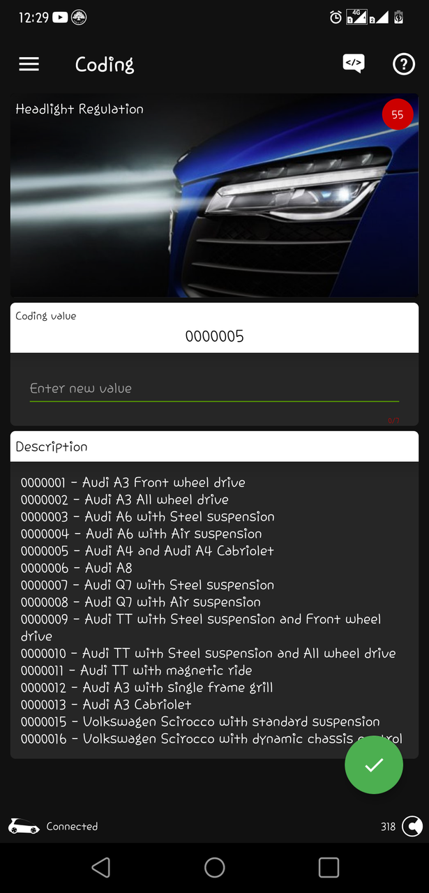

    10. Кодируем новый корректор
    10.1. Блок управления 55
    10.2. 0000005 - Ауди А4 (8Е)
    10.3. Новый корректор был взят с А4, так что правильная кодировка уже была

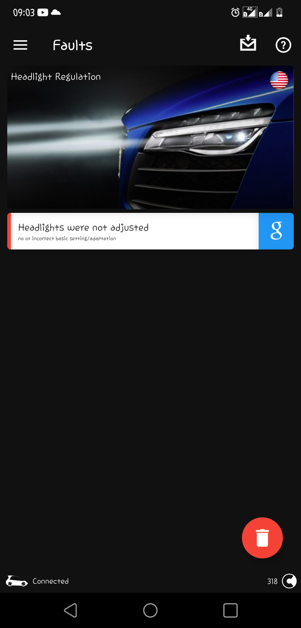

    11. Проводим полную диагностику и удаляем все ошибки.
    11.1. Блок 55 должен иметь DTC P01539 (из-за регулировки).
    11.2. Если есть другие ошибки, то обратитесь за помощью (желательно не ко мне).

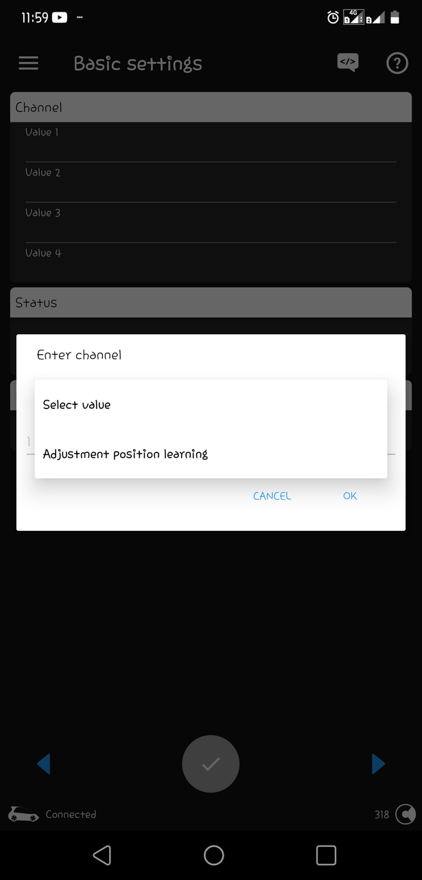

    12. Учим новые настройки (У меня он как Basic Settings).
    12.1. Находил инфу, что если заниженная, тогда надо поднимать на домкрат. Датчики положения кузова должны показывать конкретные цифры - что и где, не знаю. У меня получилось и с домкратом и без, возможно из-за заводского 1BV, но сильно сомневаюсь в этом.
    12.2 Снова диагностику и удаляем все ошибки, блок 55 должен быть "чист".

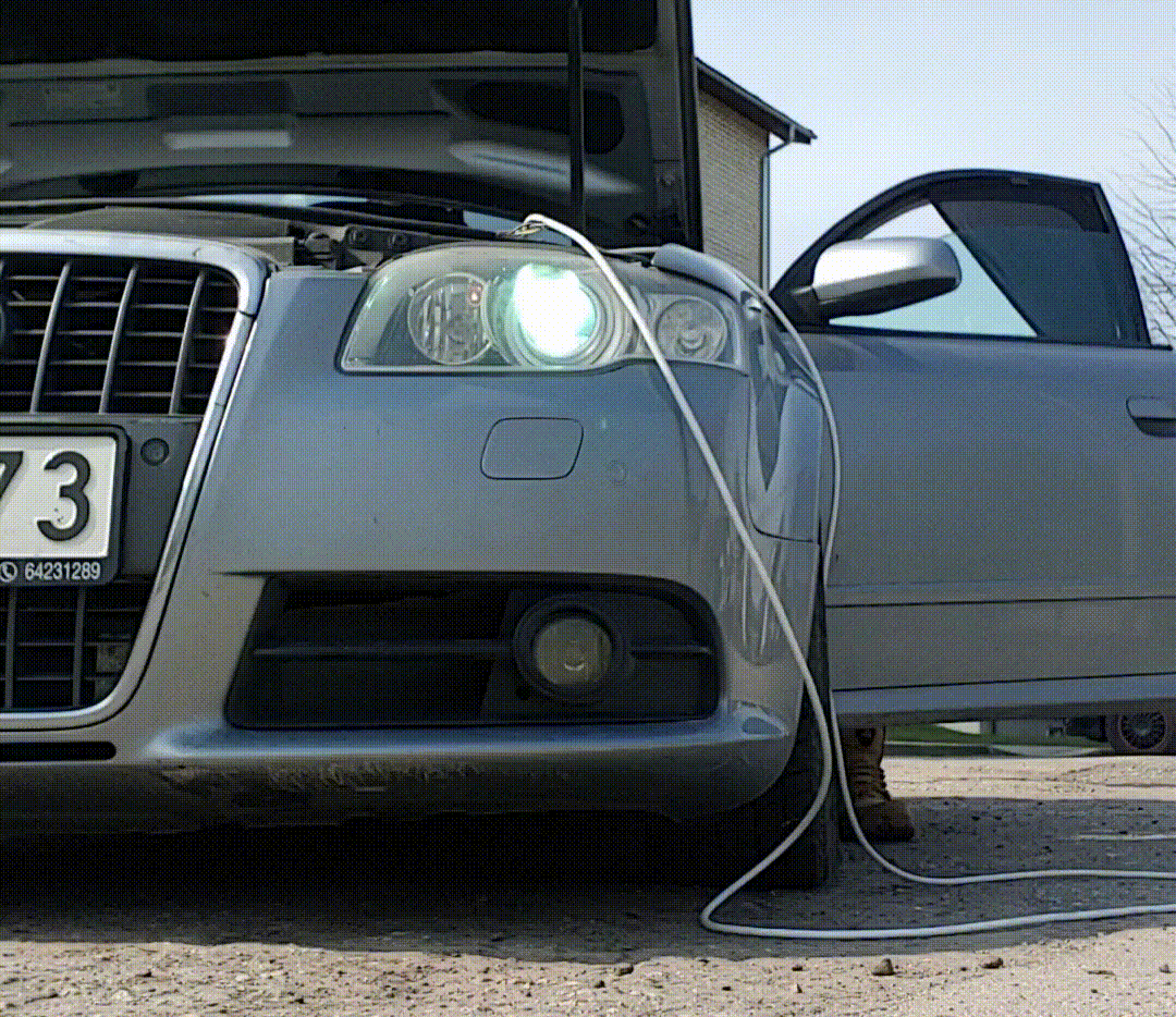

    13. Механически регулируем высоту фар (Это я еще не успел, день и все делал возле дома - нет стенки).
    14. Колхоз, но он работает. Только еще не проверил, что фары буду делать с прицепом. Будут опускаться, и как низко?
    Расходы (в евро): 42,52
    Корректор + доставка: 2,45 + 6,99.
    Провода: 9,61 (10,8 метра, 0,98 / метр)
    Удлинители: 18.12
    Соединения проводов (применяются в 5.2 и 7): 5,35​
    Остальные инструменты и материалы у меня уже были.
    Стоило ли это? Каждый сам решает...
    В моем случае да, потому что я нашел б/у фары AFS, но...
    1. Правая фара в порядке, левая - перегорела проводка. Цена комплекта 300 евро + левая требует реставрации/ремонта.
    2. Чтобы их получить, нужно было проехать 258 км в одну сторону. Немного, но я не был на 100% уверен, что когда я включу фары AFS, авторегулировка начнет работать. Возможно, были и другие проблемы, о которых я пока не знаю.
    3. Ни на одной машине не было AFS и я не знаю, нужен ли он мне вообще за такую цену.
    4. Желтые поворотники (дело вкуса, я предпочитаю белые).
    Serg_A и катушка, Garage.Inc и sanya-1 нравится это.
