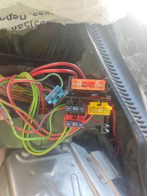

    Проверяй реле. Оно там же стоит.

    Скорее всего датчик на свалку. Покупать б/у датчики - такое себе решение.

    реле 614 поменял не чего незменилось тока втавляешь предохранитель сразу перегарает

    Я тут подумал немного - реле тут не причем, так как предохранитель стоит уровнем ниже. Проверять надо проводку катушек зажигания, скорее всего в ней дело. Еще на этом преде висит питание самого блока управления, но, уверен, что там все хорошо.

    По-хорошему, тебе нужно сделать так, как выше посоветовали. Включить вместо предохранителя лампочку на 12 вольт, мощностью 20-30 Вт (при твоем раскладе она должна гореть при включении зажигания) и начать шевелить проводку катушек зажигания - как только лампочка моргнет, погаснет или снизится яркость свечения, значит это место ты нащупал. Далее внимательный осмотр.

    Спасибо всем кто помог в решение проблемы Grantavod и sanya-1 . Проблема как вы и писали оказалась в 3 цилиндре в проводке катушке зажигания.
