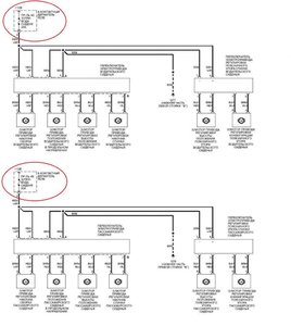

    Где дополнительный блок предохранителей в А4 В6 ?
    это дополнительный блок предохранителей. нужны предохранители 45 и 46, отвечают они за электро регулировку сидений. где находится этот долбаный доп блок ???

    приветствую.
    поставил сиденья от А6 С6 в А4 В6, у меня были самые простые сиденья тольк ос проводом на подушки безопасности, а в сидухах с А6 регулировка поясничнйо поддержки с освещением пространства для ног пассажиров+подогревы +контроль ремня и еще что-то.
    вопрос: откуда по грамотному взять питание на регулировку и подсветку?
    я так полагаю на месте предохранителей 45 и 46 у меня будет пусто. так а что нужно что бы поставить туда предохранители и откуда взять плюс предохранителя.
    короче кто силен в этих всех схемах и номерах пинов с фишками подсобите...

    Почитай эту тему, быть может найдешь все ответы на вопросы.
    На подсветку пространства ног поидее идут отдельные провода с отдельного предохранителя, посмотри схему.

    Поясничная поддержка,
    Тянешь два красных провода 2,5мм2 от шины (соединения) №30 в блоке предохранителей (на которой есть всегда "+" в т.ч. при выключенном зажигании и вынутом ключе) к местам установки дополнительных предохранителей (релейная колодка под рулем), там ставишь 2 колодочки предохранителей 8A0937530, устанавливаешь на каждый провод по одному пину N90732703 (000979135) и вщелкиваешь их в колодки предохранителей. Берешь еще два длинных куска такого же провода и насаживаешь на их концы еще 2 пина N90732703 (000979135) и также вставляешь в оставшиеся гнезда колодок предохранителей. Другие концы этих проводов тащишь к колодцам сидений.
    Минус берется от средних стоек с каждой из сторон, там внизу правой и левой стойки под облицовкой есть соединение "массы" с кузовом. Коричневыми проводами (2шт по метру) сечением 2,5мм2, подпаиваешься (или еще как) к этому соединению на обеих сторонах и прокладываешь также до соответствующих колодцев сидений. Всё, питание 12В у тебя под каждым сиденьем есть!
    Далее расключаешь их на купленные тобой разъемы через пины N10319203 (000979228) и ВСЁ! Вставляешь предохранители по 10А и пользуешься регулятором поясничной поддержки.
