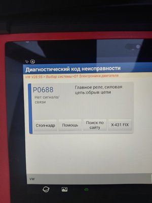

    Добрый день . Машина не заводится.Сделал диогностику ошибка P0688 нет сигнала . Открыл крышку ЭБУ там увидедел сгоревший предохранитель на 20а заменил тока начал заводть он снова сгорел .

  18. bav82
    bav82 Завсегдатай
    25 май 2012
    588
    AUDI A4 B7 1.8T
    Вот токая ошибка
  19. Grantavod
    Grantavod Участник форума
    10 июл 2017
    282
    Ауди А6 2018 2.0 Quattro; В4 была; 100/45 была; В5 была; В7 была.
    Реле найдено? Оно под блоком расположено.
