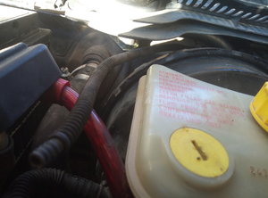

    Кто подскажет что за трубка. Выходит из левого крыла в самом углу за мозгами. Ощущение, что выскочила откуда-то. Не найду откуда.
    А4 Б7 БФБ
