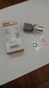

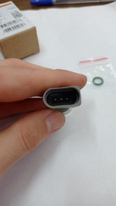

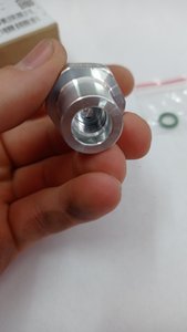

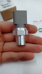

    Ну и кто спорил там со мной, иди сюда будем разговаривать!?!! Шучу:D Просто рад как слон:) эпопея с холодильником закончилась!
    Официально заявляю датчик MAHLE ASE24000P и датчик BEHR он же HELLA 6ZL351028401 подходят на наш авто взамен 3R0...
    В коробке MAHLE был датчик BEHR/HELLA и новое уплотнительное колечко, на коробке написаны оба артикул а, фото ниже.
    После установки ошибка в климе с кз поменялась на низкий сигнал и стала удаляться при выключенном климате. Кнопка ECON стала кратковременно включаться/выключаться после удаления ошибки, до этого никак не реагировала на нажатие.
    Короче еду заправляю кондей, и наконец то! холодильник заработал! :thumbup:
    Буду ловить последние жаркие деньки лета:)
    Надеюсь моя история борьбы с климой поможет кому нибудь сэкономить бюджет и время.

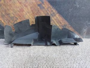

    Подтверждаю, что 3R0 подходит на A6C5 2002 рестайл. Легко откручивается руками. Ни бампер ни фару снимать не надо. Достаточно открутить 1 саморез, крепящий пластиковый дефлектор перпендикулярно радиатору справа. Затем этот дефлектор поворачивается против часовой стрелки и вынимается, в открывшийся проем легко проходит рука, чтоб снять разъем и открутить датчик. Фреон не выходит при этом.
    старый датчик окислился настолько, что разрушилась вальцовка, часть отвалилась и образовалась щель внутрь.
