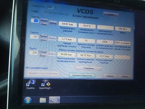

    Всем привет. Продолжаю бороться с большим расходом топлива на моторе 2.0t BWT (расход по городу от 20л на 100км, без пробок, без тапки в пол).
    На данный момент имеем герметичность впуска, новые форсунки, новую первую лямбду, кучу снятых логов.
    Попутно с проблемой большего расхода, начал перегреваться выпускной коллектор.
    Сейчас глянул компьютером 103, 106 и 230 группы и значения мне не понравились(приложил фото).
    Собираюсь завтра достать насос из бака и почистить сетку.
    Подскажите пожалуйста, о чем говорит такое большое значение в 3 столбце 103 группы? Может из-за этого так вырасти расход? Куда ещё можно капнуть?
    Спасибо!

    А что с данными по смесеобразованию?
