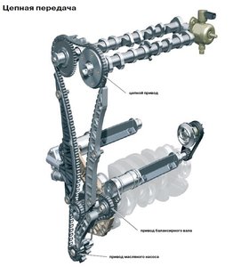

  14. interculer
    interculer Заблокирован
    16 мар 2020
    1.428
    Чукотский АО
    AUDI
    Мотор наверное 1,8 или 2,0, там помпа приводится не ремнём, а цепью. Хороший и добрый совет)
    А девушка уже убежала...
  15. АндрейР
    АндрейР Желаю чтобы все!
    19 апр 2004
    63.714
    A3\8P\2,0Т\Q
    И где здесь помпа которая приводится цепью?
  16. interculer
    16 мар 2020
    1.428
    Чукотский АО
    AUDI
    Левый балансирный вал её и крутит. От вала к помпе маленький ремешёк...
  17. АндрейР
    19 апр 2004
    63.714
    A3\8P\2,0Т\Q
    #57 АндрейР, 16 мар 2020
    И зачем менять помпу при замене цепи,если у неё свой,отдельный привод (маленький ремешок)?
