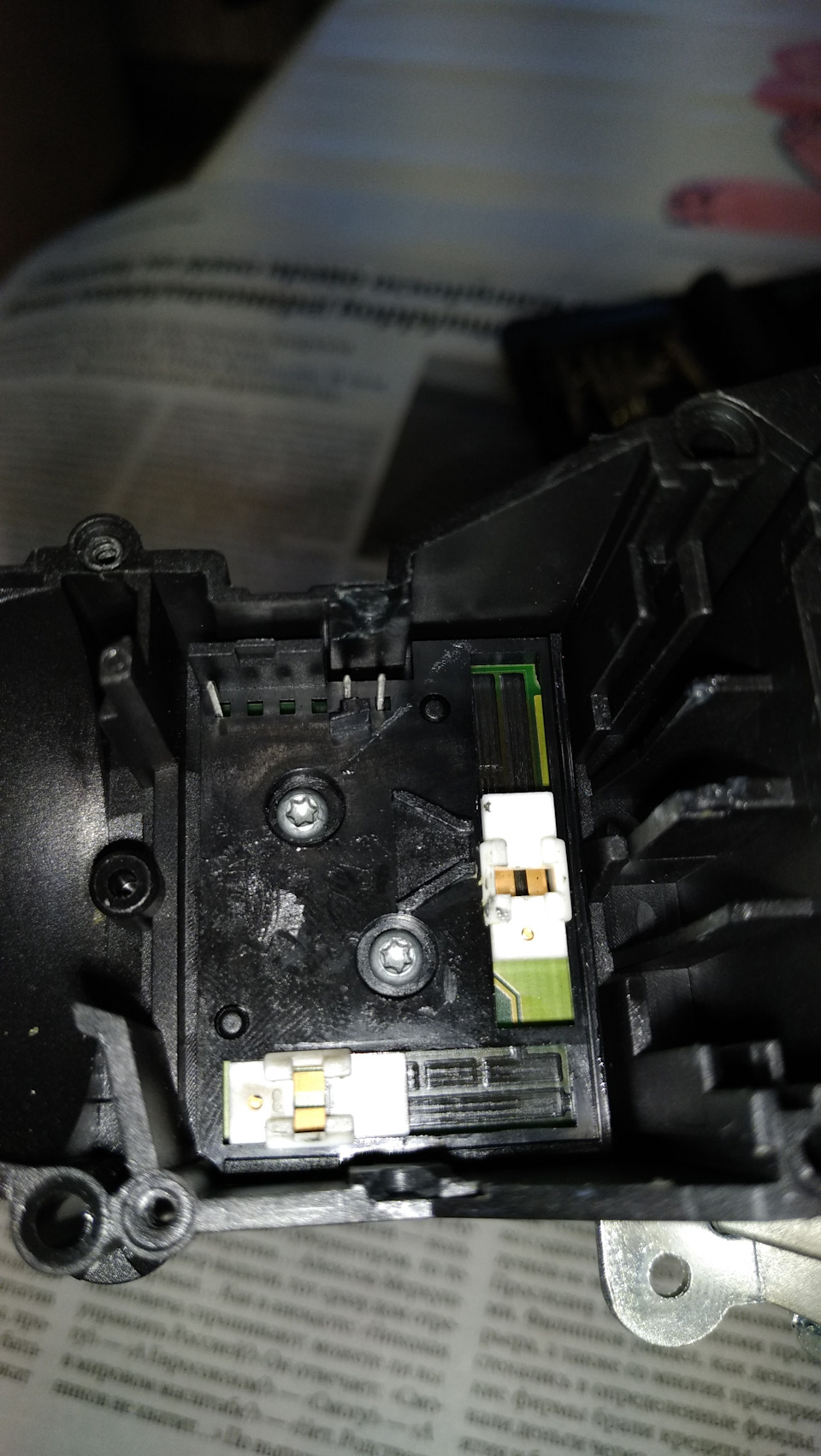

    Первый раз чистился потому как пара кнопок перестала реагировать на нажатия. Сейчас все работает но есть ощущение что в скором времени могут перестать.

    пришло время сделать ретрофит самих кнопок (поставить с более свежих машин).

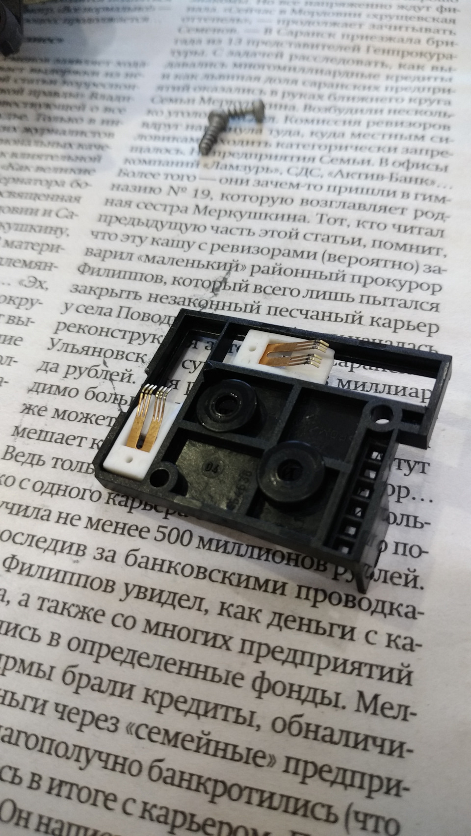

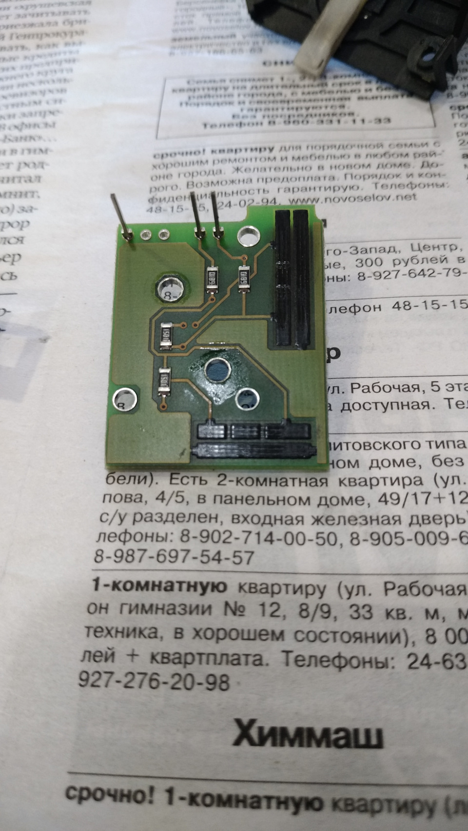

    Итог не отписал: проблема сея была в рычажке поворотов. Снял разобрал, очистил спиртом контакты и платку. Сзади платки вообще зелененькие разводы были. Думал откуда, не залива и тд. Была химчистка салона давненько и вот оно только сейчас проявилось. Пока все работает. Делал в октябре 23.[​IMG][​IMG][​IMG]
    Фотки честно слямзил отсюда т к в прцессе не делал. https://www.drive2.ru/l/549758288862904359/
