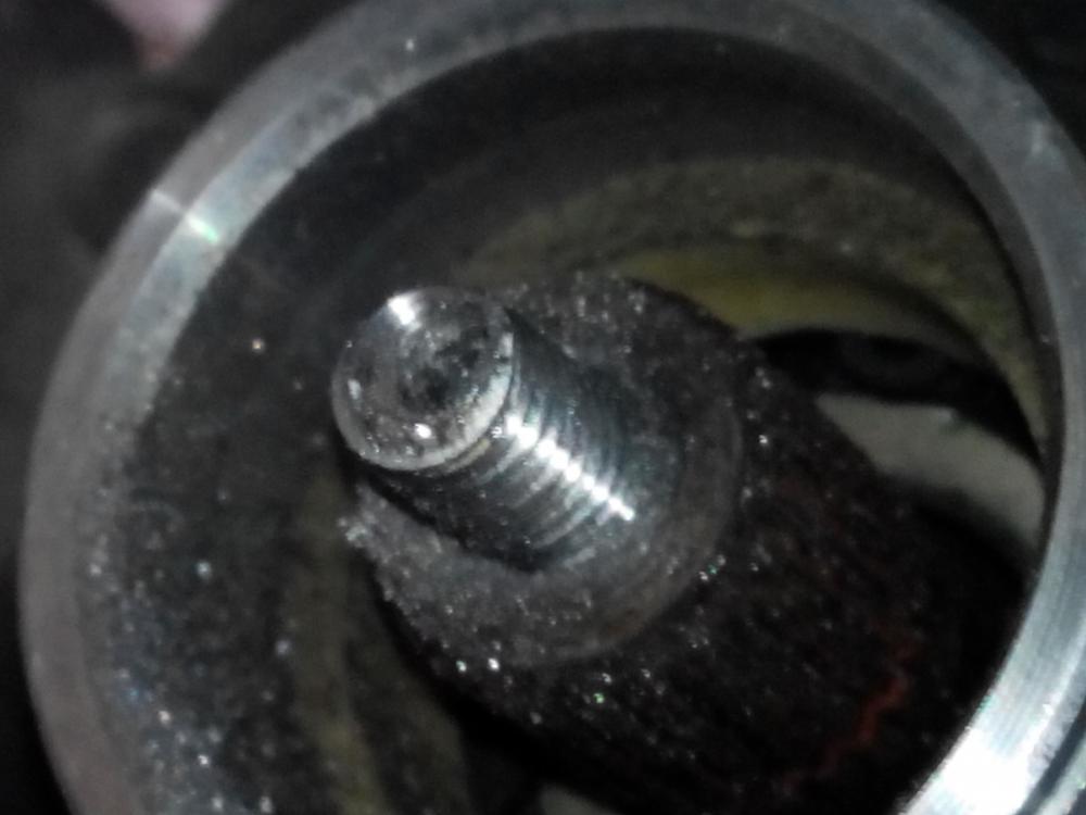

    - далее - не снимая компрессор уперся рогами нового ключа в дырки и удерживая головкой на 10 болт потянул - хрясь - и шляпка болтика у меня в руках.... я в печали...
    - дальше открутив 3 болта на 13 я опустил компрессор вниз - на шлангах - он лег на пол и сорванный болт стал виден напрямую.

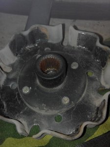

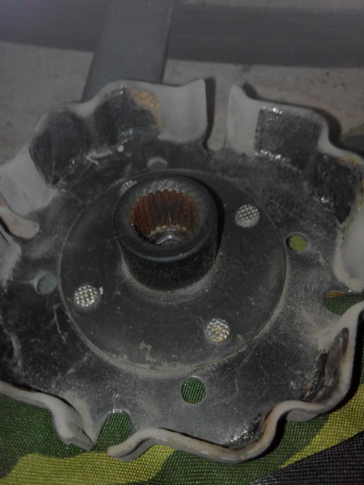

    - 2 отверками, поддевая с разных сторон снимаем со шлицов металлическую крышку муфты.
    - снимаем стопорную распорную шайбу.
    - аккуратно постукивая сбиваем саму муфту (шкив) с посадочного места (корпуса компрессора)
    - молоточком меняем подшипник
    - берем первую попавшеюся дрель с тонким сверлом и припоминая ранее проделываемые подобные процедуры с успешным исходом не более 10% начинаем без кернения центра и прямо на весу в ожидании что сверло сломается, левой рукой держим компрессор, а правой жмем на гашетку. честно говоря, когда сверло прошло точно по центру болта около 5мм я решил сходить сегодня в казино :) - мне явно прет... хотя судя по материалу болта - фиговская сталь, а вкручен - в каленый вал компрессора... возможно это помогло. - прошел болт насквозь и он провернулся, сверлом большего диаметра выкрутил его - вообще без усилий.
    дальше - все в обратной последовательности - воя нет, моя довольна

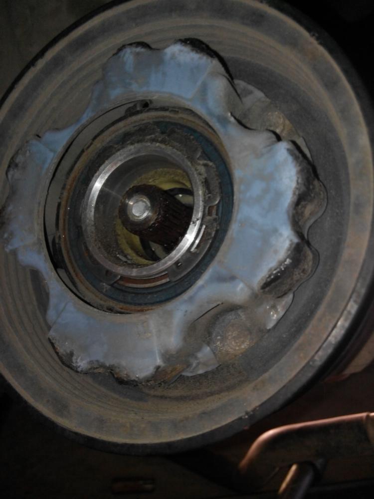

    - Центральный болт на 10 я открутил сразу не снимая ремень, чтобы не искать другого способа удерживать шкив.. Открутился он нормально. Потом снял ремень.
    - Крышка (она же, выходит, и есть постоянная муфта, передающая момент со шкива на вал через демпферную конструкцию на самом шкиве) снялась со шлицов вала тоже легко.
    - С стопорным кольцом пришлось повозиться, поэтому для облегчения задачи я открутил компрессор от кронштейна (3 длинных болта) и опустил ниже, положив его на краба гидравлического упора. Теперь кольцо стало видно и я его легко снял обычной отвёрткой.
    - Сбить шкив на подшипнике с цапфы компрессора мне не удалось! Надеюсь, Миха и другие, кто так делал, напишут подробнее, как именно и чем сбивали и куда при этом стучали. Шкив оказался легко подвержен деформациям кромок. Из-за того, что шкив никак не шёл, ударил пару раз молотком по цапфе компрессора в надежде, что шкив стронется навстречу молотку - и это была ошибка.. Цапфа оказалась силуминовая, а на самом её краю паз по окружности для стопорного кольца. В общем сломал я кромку цапфы в двух местах, как раз до паза. Вроде ничего страшного, стопору есть за что держаться и стоять он будет.. Но неприятно!(((
    - В итоге взял у мастера трёхлапый съемник для подшипников и т.д.. и снял шкив им, также, погнув края шкива в местах где удерживались лапы съёмника. (Потом поправил все плоскогубцами и отстучал на наковальне. Небольшие задиры убрал надфилем).
    - Подшипник выпрессовал из шкива прессом и им же запрессовал новый. Тут проблем ни каких не было.
    - На цапфу компрессора шкив надел с помощью старого подшипника и молотка.
    - Поставил крышку-муфту. Закрутил болт на 10, затянув - как мог, удерживая шкив рукой. Окончательно затянул его потом, когда уже установил ремень и шкив хорошо им удерживался от вращения.
