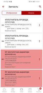

    Сегодня проверил цепь управления от блока до мозгов, разрыва ил кз нет, сигнал к блоку подходит.
    Начал смотреть блоки управления в магазине, по каталогу два блока.
    В чем разница интересно? Какой выбрать?

    Ты извини дружище, мне даже как-то не удобно..., но это как бы один и тот же блок.. Номер же один и тот же...
    Советую взять на разборе. Не часто они выходят из строя, чтобы переживать, а денег потратишь гораздо меньше.

    Епть, смотрю написано для стран с жарким климатом, думал чем то отличаются. Сорян)
