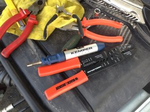

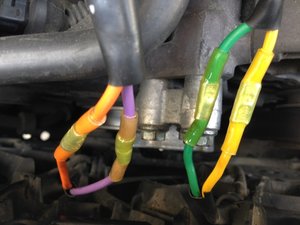

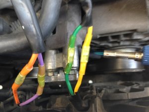

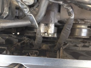

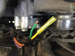

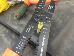

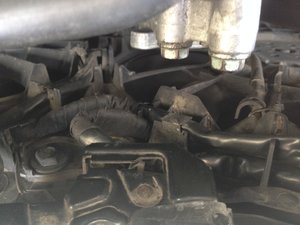

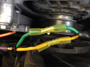

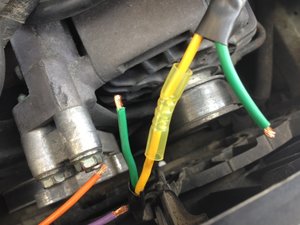

    Сегодня наконец заменил свой блок управления вентиляторами охлаждения. Для сращивания проводов воспользовался в итоге теми самыми гильзами в термоусадочной изоляционной трубке с клеевым подслоем внутри, только не оригинальными, а "Deray Crimpseal-II" фирмы «DSG» Canusa.
    Собственно всё получилось, проблем никаких не было. Соединители очень понравились, обжались без каких-либо проблем.
    Соединители обжал с каждой стороны в двух местах. Паяльной горелкой усадил изоляционную трубку, замотал все для надежности своей любимой ХБ-шной изолентой, уложил провода на место и все.
    Маленький совет для тех, кому когда-нибудь придется делать тоже самое: - отрезайте провода вентиляторов от старого блока так, чтобы их концы можно было обжимать снаружи над "телевизором", а не в щели между мотором и вентиляторами (с тем инструментом, что у меня на фото, это оказалось достаточно неудобно).
