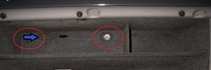

    Добрый день, имею Ауди А4 B6 2004. Подскажите, пожалуйста, в задней стенке бардачка есть место под некий разъем ~2 на 3 см. А какая родная деталь туда может быть вставлена?
    Вопрос связан с тем, что колхозю андроид магнитолу и подозреваю, что туда можно вывести USB порты.

    Фотку сделай. Не помню такого.

    Синяя стрелка

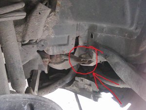

    Привет всем - Ауди А4 В6 1.9 TDI - когда снял передний подкрылок заметил что в этом месте как бы должен находиться болт или сайлентблок но его здесь нет - подскажите пжалста что это за узел и что нужно с ним делать

    Делать ничего не надо , это как ориентир для
    подрамника , как мне ранее объяснили здесь же .
    P.S. Заполни профиль , дабы избежать лишних вопросов .
