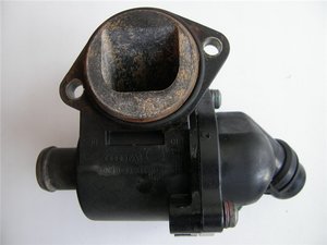

    Спасибо тебе дружище, но тоже не оно.. у меня термостат обычный, двигатель alz 1.6 он разборный, там в середине грибок( сам термик) и датчик отдельно, он толь для подогрева толи тоже измеритель температуры

    С каких это?.. Такой же у тебя термос, как и у меня! Ошибки почитай!

    Такой?

    Такой.

    После замены термика ошибок нет, он новый, и когда начинает темпер рости от 90 до 120 все датчики показывают правельно, g2..g62 перегрев, g83 ниже нормы
