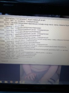

    Добрый вечер! Помогите советом может у кого было подобное. В общем началось все недели 2 назад, при запуске авто утром минут через 2 начинал крутится вентилятор минут 5 поработает потом отключался и весь день всё в норме. И вот 3 дня назад при движении утром услышал вентилятор думал может жарко ему открыл передок авто, но вент. и не думает успокаиваться пока не вынул предохранитель. Скидывал провода с датчика G83 без результатно.Фото с диагностики прилагаю. Машина Ауди А4 Б6, 1.6 ALZ.

    Из всех ошибок по данной теме только одна. Проверь сопротивление элемента термостата, разъём и пр... Термостат скорее всего на замену.
    Ошибка по управлению вентиляторами скорее всего из-за вытащенного предохранителя.

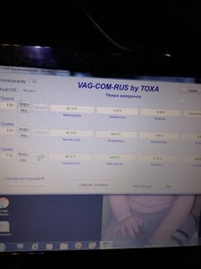

    Да ошибка из-за предохранителя, а как проверить сопротивление элемента термостата и что за элемент:facepalm2:? Скидываю ошибку по термостату вентилятор останавливается, через минут 2 появляется ошибка и опять начинает крутится вентилятор. И при проверке ваг комом нагрузка на термостат то 0% то 100%т.е. нет плавной нагрузки. Нормальный термостат стоит около 4000 хотелось бы точно знать он моросит или нет.

    Смотреть параметры работы заведомо неисправного узла - это равнозначно, что смотреть на манометр у спущенного колеса.... Смысла никакого!
    Избавься от ошибки, потом уж смотри параметры...

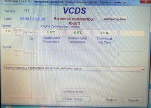

    Скажите, есть смысл менять датчик g2/g62? Реальная температура на улице - минус шесть градусов. Машина после ночной стоянки.

    Посмотри температуру г2 (в приборке). Вполне вероятно, что верх мотора чуть теплее, чем низ.

    Возможно, но не на 7 градусов. Не суть, в общем. Всё в допусках.
  16. sanya-1
    sanya-1 Старожил
    15 дек 2003
    15.230
    Если г62 действительно врет на 7 градусов, то я бы заменил.
